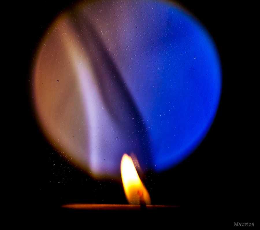

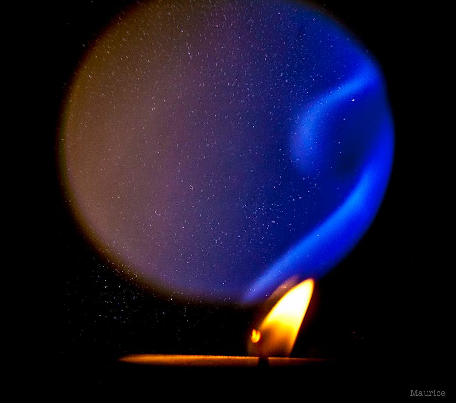

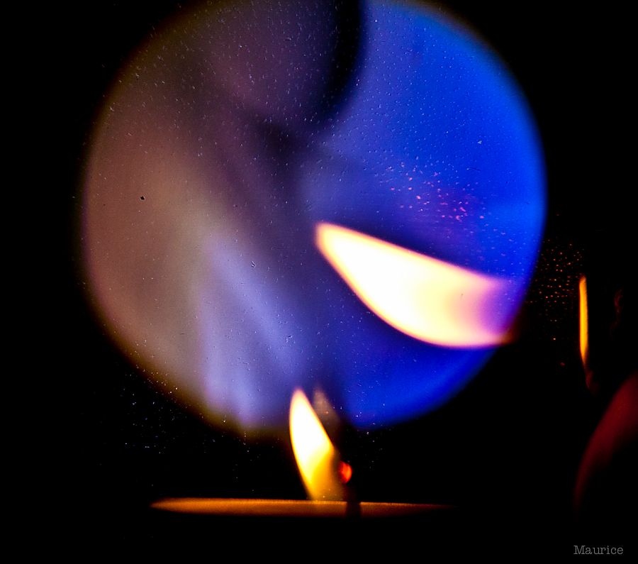

zomaar een experimentje.
beetje nerdie ik weet het :blush
heb uit een oude projector een correctie lens gehaald (licht convergerend)
daar voor heb ik een kaarsje gezet. metertje achter de lens een LED lampje.
deze met wat technisch lego en wat alufolie afgedekt en een minuscule klein gaatje gemaakt (pinhole) in
het alufolie. daarna met een papiertje voor de lens het brandpunt opgezocht.
beetje zoals vroeger met de loupe de zon en een krant. op dit punt.
wederom met een constructie van lego een aardappel schilmesje het licht vlakje door midden laten snijden.
(zie hier het Schlieren objectief in zijn meest primitieve vorm)
camera stond qua lens pal tegen het mes dus die zie je niet.
daarna met mijn blaasbalg de kaars laten flakkeren ;)
en dan krijg je dit.
jammer genoeg was de correctie lens erg vervuild (niet schoon tekrijgen met een doekje vandaar het stof)
moet nog vogelen hoe ik de feitelijk bokeh bubble groter krijg.
waarschijnlijk een lens met een veeel groter diafragma.
dit is met een oude tamron 5.6 op 300mm.
hellaas is de MOD van mijn Sigma te groot.
grt

Das alweer een tijdje terug. Voor making of
Moet ik ff in het archief duiken :)
Toen ik en( waarschijnlijk jij ook )nog erg druk was met het beredeneren
Welk schepje en emmertje nodig was in de zandbak.
Hadden ze bij ons op de zaak videoprojectoren die gebaseerd waren op dit
Principe. Op de dag van de foto was ik aan het kijken hoe dit principe in elkaar steekt (schlieren objectief).
Was dus eigenlijk een beetje werk gerelateerd experiment waaar geinige fotos uit kwamen.

Ik begrijp er geen bal van maar vind het resultaat heel mooi en dan vooral foto1 die lijkt op een planeet met een reuzevlam eronder. Jammer dat er geen lege regel tussen de foto's zit
