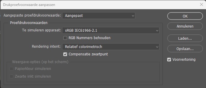

Heb weer wat problemen met Photoshop Bèta en dat ik elke keer op "Monitor-RGB" moet klikken, bij "instellen Proef", terwijl die al wel aangevinkt staat.....maar als ik erop klik zie ik de donkere delen donkerder worden, dus heel vreemd.
Die donkere delen donker zie ik ook in m'n viewer en als ik de foto geupload heb, dus als ik niet op dat "Monitor-RGB" klik dan rolt m'n foto er donkerder uit dan dat ik 'm op dat moment in PS zie en dus ook dan dat ik denk dat ik 'm bewerkt heb. :dk

In welke kleurruimte bewerk je je foto's?
Weet je dat er een toetsenbordcombinatie vastzit aan het commando Proof Setup?
Op de Mac is dat Command + Y. In windows CTRL + Y?

@Frans, als het goed is werk ik in sRGB, maar geen idee waar ik dat kan zien in Photoshop....in Camera RAW staat het wel onder de foto bij mij.
Wat is 'Proof Setup'(betekent Proefopstelling) en wat kun je daarmee doen?
Als ik die toetsenbordcombinatie intoets dan ziet ik de donkere delen iets donkerder worden en toets ik het weer in dan worden ze weer iets lichter.
Ik heb nu "Weergave" --> "Instellen Proef" --> "Internetstandaard RGB(sRGB)" aangevinkt, i.p.v. "Weergave" --> "Instellen Proef" --> "Monitor-RGB", wat ik eerst had.
Kijken of Photoshop nu wel hetzelfde beeld blijft weergeven als in m'n viewer en zo en dat ik het niet elke keer weer aan moet vinken/erop moet klikken. :dk

Ron heb wat zitten proberen met Proefdruk van kleuren in Photoshop.
Helaas krijg ik de taal niet (makkelijk) van Engels naar Nederlands.
Klik op Weergave > Instellen proef
Kies een voorinstelling die overeenkomt met de uitvoervoorwaarde die je wilt simuleren.
Neem aan dat je daar gekozen hebt voor Monitor RGB
Klik eens met linkermuisknop op de bovenste uit het rijtje waar bij mij "Custom" staat.
Als het goed is zie je nu welk profiel gekozen is.
Bij mij is dat iMac_9_14.
Waarschijnlijk zie je dat er een vinkje staat in het vak "Behoud RGB waarden".
Zet dat eens uit.
Waarschijnlijk is het dan opgelost.
Overigens is de zin van Proefdrukken met het Monitorprofiel mij niet echt duidelijk.
Ik zelf werk in ProphotoRGB en zet voor het web om met Converteer naar sRGB.

Hoi Frans, nogmaals hartstikke bedankt dat je me hierbij wilt helpen! :up
Ik heb gedaan wat jij zei en heb het idee dat het nu wel overeenkomt met wat ik in m'n fotoviewer zie.....nog even afwachten of het goed blijft gaan, maar dat denk ik wel. :D
Nadat ik dat "RGB nummers behouden" had uit gevinkt kreeg ik dit te zien....moet ik daar nog iets mee doen denk jij?
Omdat het volgens mij nu wel goed werkt denk ik zelf dat het zo goed is. :dk
