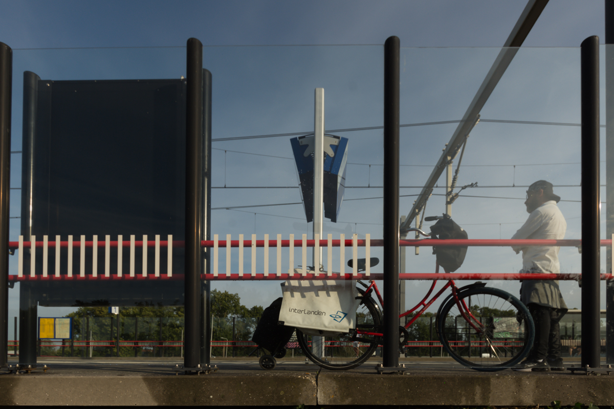

Ben eerst begonnen met een filmpje van Jeroen over kleurzweem
https://www.fotojeroen.nl/video/video-photoshop-kleurzweem-verwijderen.php
kleurzweem eruit
gecropped wat meer ingezoomed op het gebouw
hoge lichten omlaag schaduwen omhoog
pijp van het dak gekloond
verscherpt en ontruisd

Mooie heldere bewerking :upc
 Bewerkingsoefening 2022-08-29 janjan33
BerichtGeplaatst: 30 aug 2022 11:45
Berichten: 27624
Ook een mooie, Jan. Vrij subtiel gedaan allemaal.
BerichtGeplaatst: 30 aug 2022 12:38
Berichten: 51864
Ziet er heel netjes uit.

Persoonlijk vind ik dit de betere bewerking.
De blauwe spiegeling van het reclamebord in water heb je weggelaten en je hebt rechts een stuk met veel lichten weggehaald.
Dat is mooi! Zo leid het je direct naar het mooiste gedeelte van de foto. :up
Blijft natuurlijk nog wel die opvallende lichtblauwe lijn of gloed boven de linker dakrand.
Ik vind dat storend.
Het lijkt wel of daar al aan gewerkt is... Luminar herkend het niet als lucht.

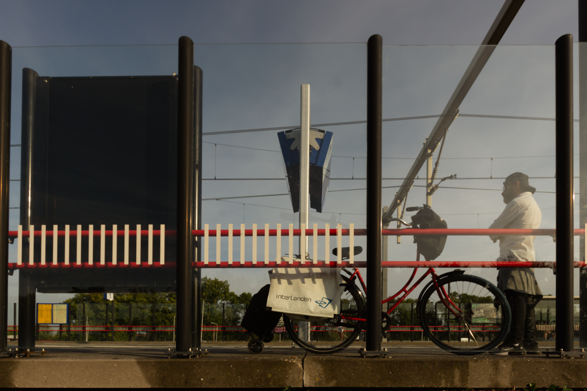

Inmiddels heb ik de filmpjes gezien (van Ben en Frans) en uitgeprobeerd.
Als je de methodes vergelijkt is de methode van Frans
iets koeler dan die van Ben.
Origineel
Methode Ben
Methode Frans
BerichtGeplaatst: 03 sep 2022 10:16
Berichten: 1360
Woonplaats: Bunschoten
Ik ben benieuwd wat je er zelf van vindt, Jan. Mijn observatie is dat de gele gloed in beide gevallen alleen maar sterker geworden is. Voor beide bewerkingen maakt het veel uit waar je de color picker plaatst. Gezien het feit dat in deze foto zowel door zon verlichte gedeelten als gedeelten in de schaduw voorkomen zal dat een significant resultaat verschil laten zien (van te geel tot te blauw).
Ik vind het sowieso lastig om de witbalans te corrigeren van een foto waar zowel zonverlichte als schaduw partijen in voorkomen.
Een meting met LAB in deze foto laat zien dat in de schaduw de witte kleur rond het "neutraal" punt zit en in de zon wat aan de gelige kant.

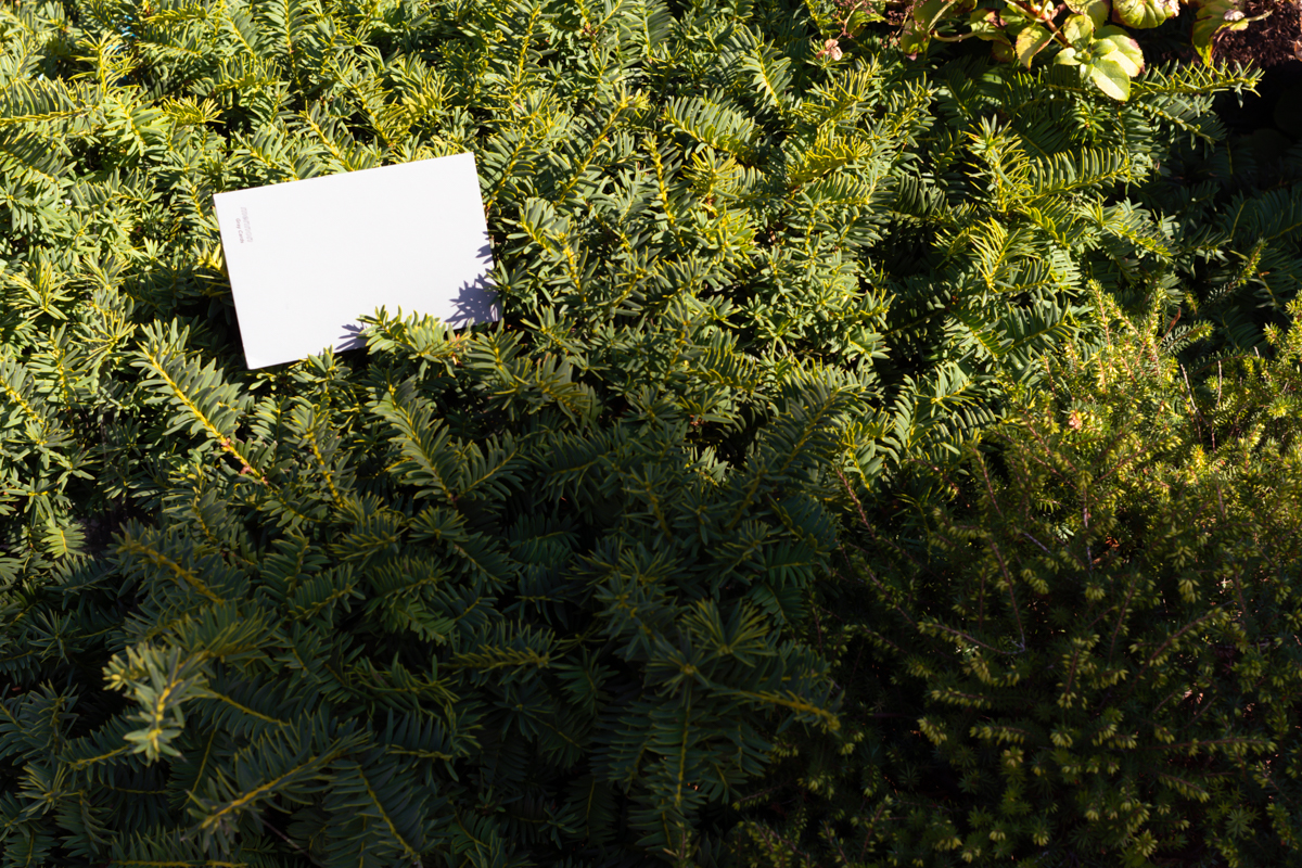

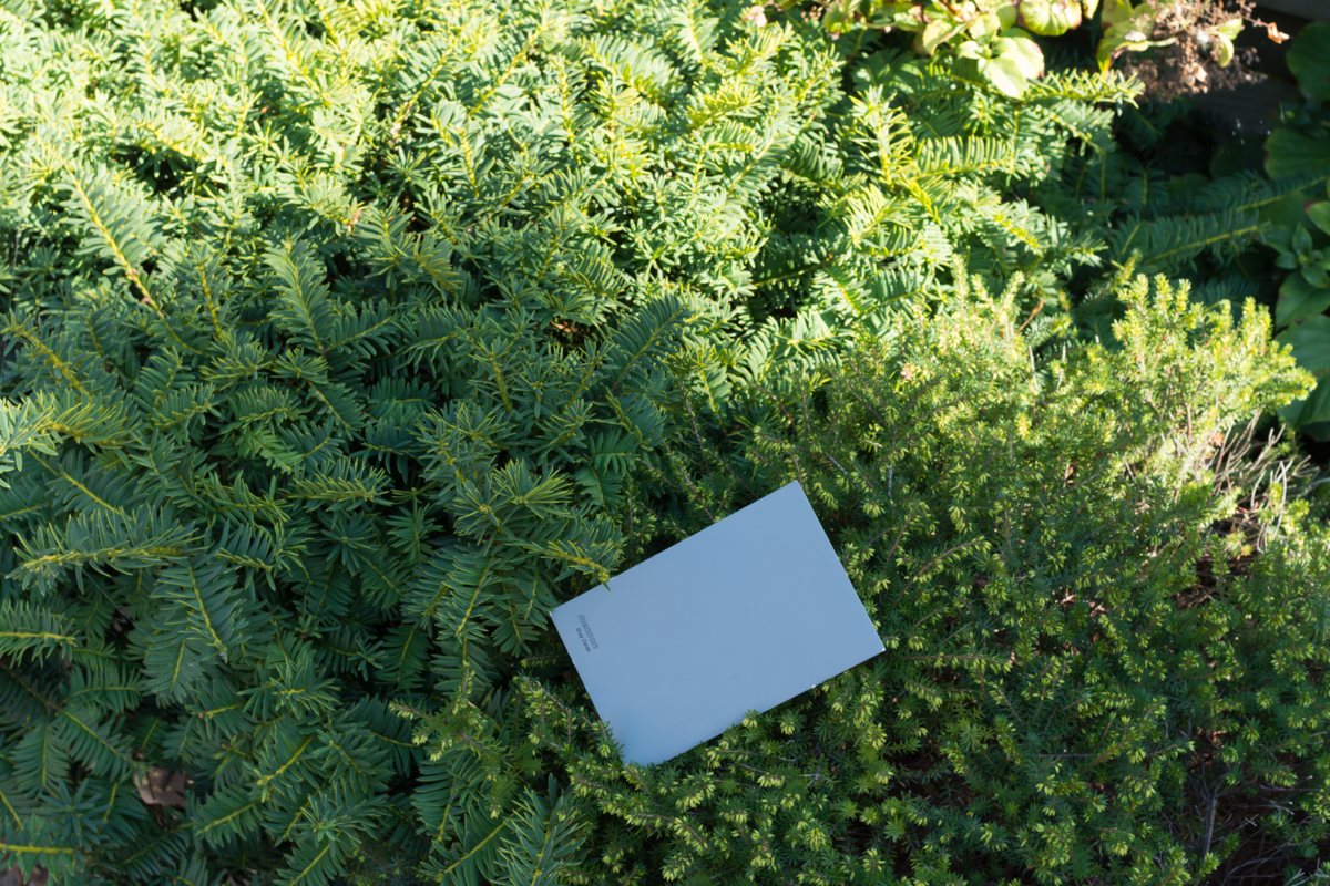

Daarom heb ik maar even twee foto's gemaakt met een grijskaart.
In beide gevallen stond de witbalans op bewolkt in de camera.
Eentje in het volle zonlicht en eentje in de schaduw.
Hieronder zie je de resultaten.
Origineel licht gemeten in het zonlicht op de grijskaart
Methode Ben
Methode Frans
Origineel licht gemeten in de schaduw op de grijskaart
Methode Ben
Methode Frans
Mijn conclusie is dat in beide metingen, in het zonlicht en in de schaduw, de methode van Ben warmer is dan die van de methode van Frans.Dus als je kiest voor een neutrale foto kun je beter de methode van Frans kiezen.
Hoe je het licht ook meet bij de methode van Frans worden de foto's lichter dan bij de methode van Ben.
Kijk maar naar de grijskaart.
Verder heb ik gezien (bijkomende conclusie niet speciaal onderzocht) dat als je het licht in het zonlicht op de grijskaart meet dat je minder last hebt van clipping dan dat je meet in de schaduw. De camera meet veel licht in het zonlicht en daarom heb je er minder last van in de lichte partijen die clippen.
