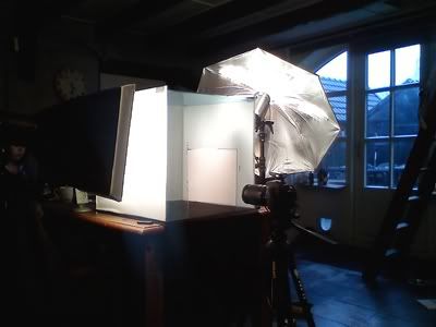

Gistermorgen op pad gegaan, en de producten gekocht die ik omschreven heb.
Het is alleen de 150-studio set geworden. verder met statief, remote control, etc. etc.
De lichttent heb ik ook even bekeken, maar dit is een iets lastig te gebruiken met een levend iets als een duif. Ik heb gekozen voor een vierkante lichtkast, i.c.m. plexiglas. hierdoor is het gemakkelijker de duif in en uit te nemen.
Voor een kleine indruk van de mobiele studio:

De zelfgemaakte lichttent ziet er netjes uit, maar ik vraag mij af of de constructie zeer stevig is. Als het goed aan elkaar vastgelijmd is, zou het een stootje moeten kunnen hebben.
Je kunt in deze foto zien dat er geen licht van onderen de duif heeft beschenen. Je kunt wellicht nog experimenteren met een wit onderkantje.
