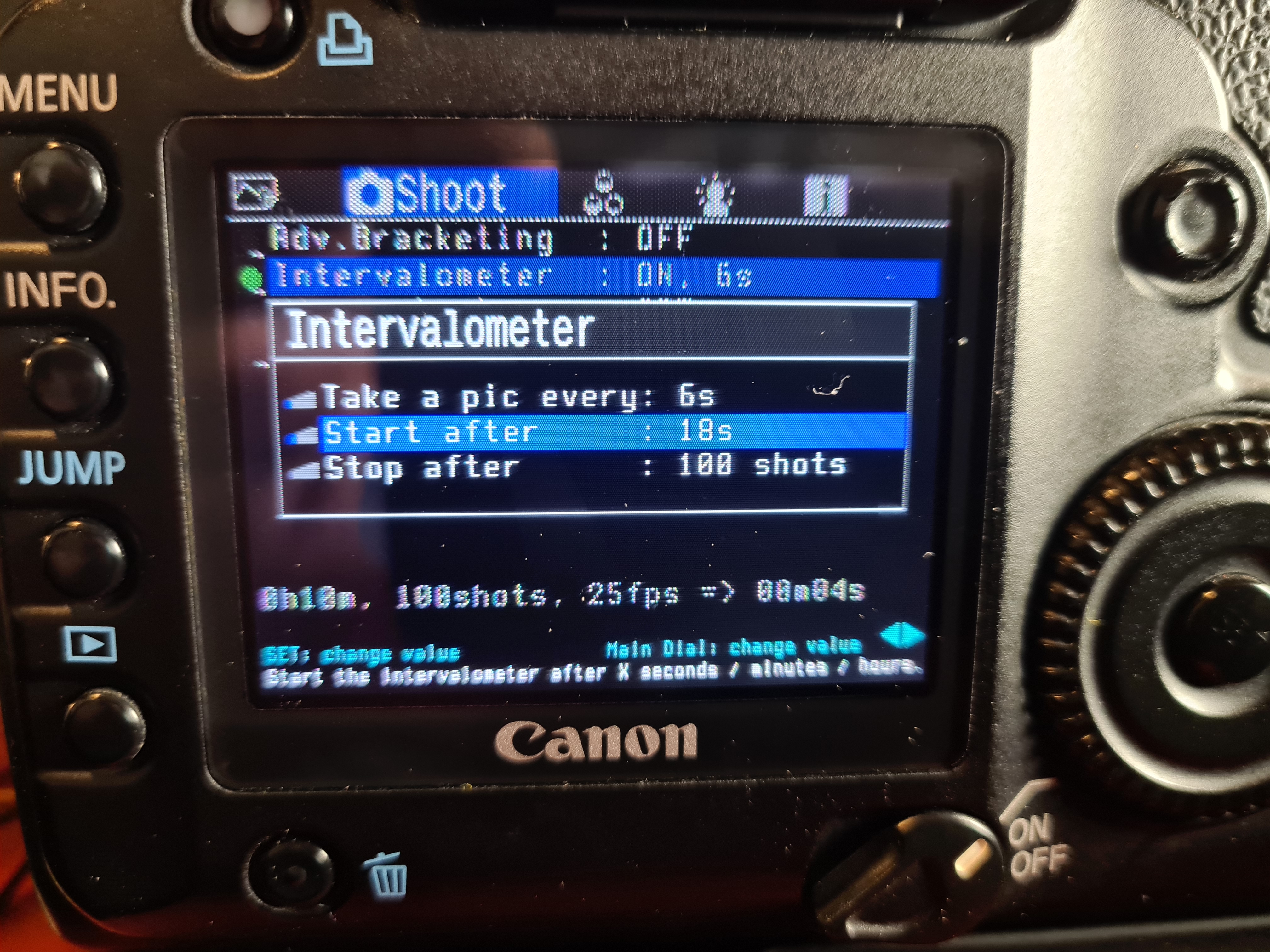

Dank voor de tips maar de plannen zijn ondertussen gewijzigd.
M'n 5D classic gaat mee. Is zwaar en heeft geen flip screen maar heb er de magic lantern op gezet en
die settings is precies wat ik nodig heb. AF werkt ook goed bij elke foto. En in 't donker zet ik er een videolamp naast.
Sluiter mag niet lager als 1/60 ivm beweging en iso ik denk tot 800 zou moeten lukken. En geld uitgespaard.... :jump
