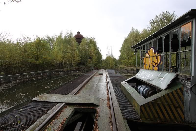

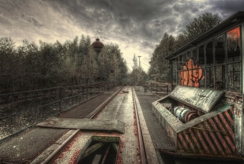

HDR maken , is eigenlijk de enige oplossing. Verloopfilters ben je gebonden aan de filterovergang , en de ND filters geven wel een mooi resultaat maar kosten dan ook wat (de goeie tenminste)
Voorbeeldje:
Laatste zijn nog wel wat extra stapjes gemaakt

ik neem aan dat blending betekent dat je verschillende belichtingstijden met elkaar combineert
maar wat is HDR ? en wat zijn ND filters ?
is er bij de foto van de keerbrug een lucht uit een andere foto in geplaatst ?
dat moet haast wel , de bewerkte plaat heeft een vreemd effect gekregen, alsof het een tekening is vooral de bomen hebben dat

sjeee das gaaf!!!! durf t bijna niet te vragen, maar is dit veel werk??
