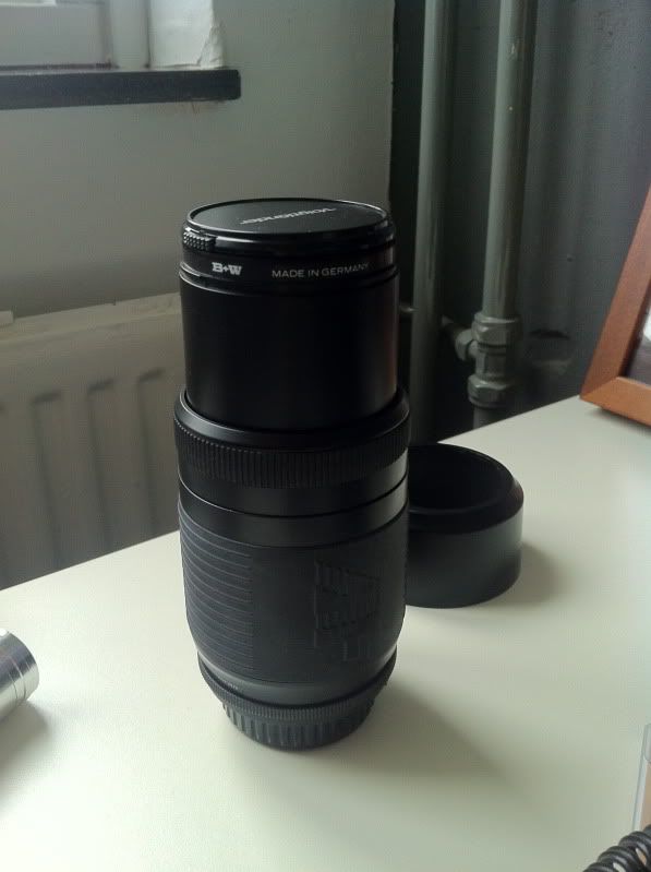

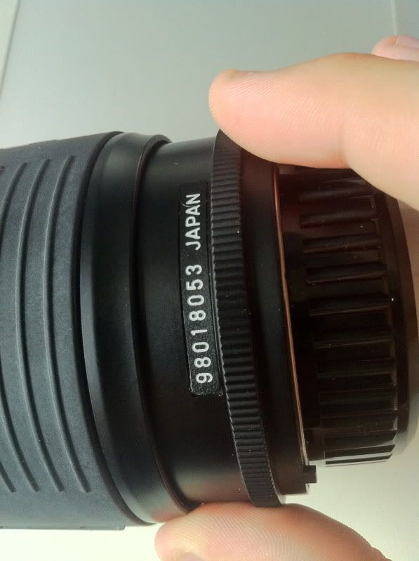

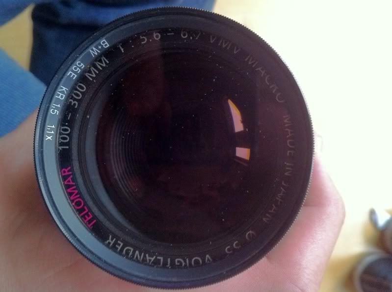

Ik heb onlangs Voigtländer Telomar 100-300 lens gekregen, die ooit van wijlen mijn opa was. De bijbehorende analoge Nikon-camera is er niet meer (verkocht enzo, kan ik nog wel even achteraan gaan), maar ik vroeg me even af of jullie weten of 't een goeie lens/filter is, op wat voor (bij voorkeur digitale) toestellen hij zou passen en wat die zo'n beetje kosten, doorgaans. Hij schijnt niet goed op een Nikon D40X te passen (die m'n ouders hebben), en al helemaal niet te werken met autofocus op dat model.
Het is dus een Voigtländer lens. Op de voorkant staat voluit dit:
"Voigtlander Telomar 100-300 mm
1:5.6-6.7 VMV Macro
Made In Japan
Ø 55"
Dus.
Er zit een B+W 55E UV-filter op trouwens.
Mijn excuses voor de waardeloze fotokwaliteit, het zijn telefoonfoto's :blush

geen idee eigenlijk of het was is.. voigtlander was vroeger een naam die in 1 adem genoemd werd met zeiss en leica, al hangt het wel af van welke lensjes het zijn.. voigtlander wordt tegenwoordig nog gemaakt door cosina, en cosina maakt ook de zeiss-lensjes voor sony en bv de ze en zm series voor canikon etc..als ik het goed begrijp, is dit een manueel focus lensje, en het zou wel es kunnen passen op nikons, maar manueel focussen met een crop dslr zonder correct matglas wordt een moeilijke zaak, zeker met die oude zooms die niet lichtsterk zijn..je beeld wordt donkerder naarmate je inzoomt.. autofocus heeft daar niet snel last van, maar manueelfocussen wordt moeilijk.. dat is ook de reden dat ik alleen maar werk met manueel focus primes die lichtsterk zijn op mijn analoge bodies..

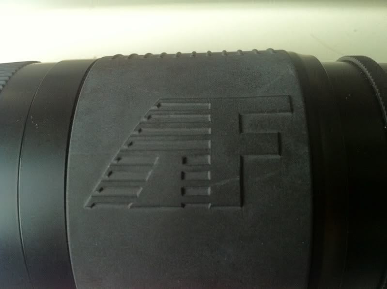

Het is een AutoFocus, althans, daar lijkt 't op gezien het feit dat dit er enorm op staat:

zie mounts en andere mounts o.a. Nikon F
voor nikon f zie
http://en.wikipedia.org/wiki/Nikon_F

Ohja, ik snap het, dat staat uiteraard ook bij de specs van een camerabody. Ik concludeer dus dat-ie op camera's past met al die mount-types?
Dan nog één ding: ik ving iets op over autofocusmotortjes die ofwel in de lens, ofwel in de body zit. Kun je dat uit de mount afleiden of is dat echt specifiek per model?
