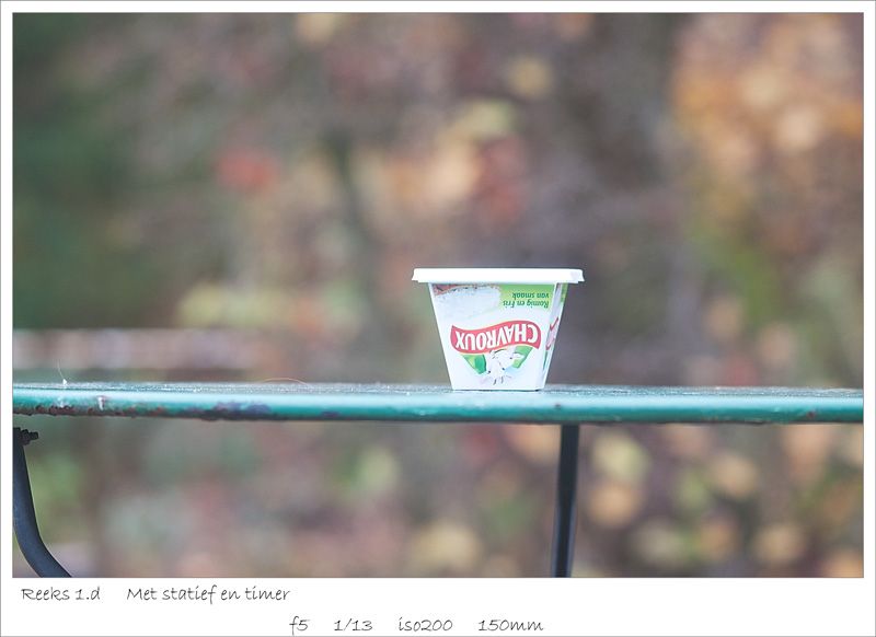

Ik heb een testreeks gemaakt van de sigma 150-500 naar aanleiding van Matthijs zijn twijfel nopens de sigma 150-500mm lens
Alle foto's zijn gelijk bewerkt vanuit raw en gelijk verscherpt
Het was een bewolkte dag heden op 07 nov 2015 te 16hoo

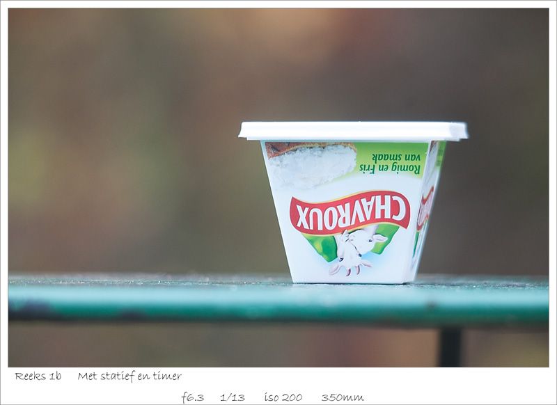

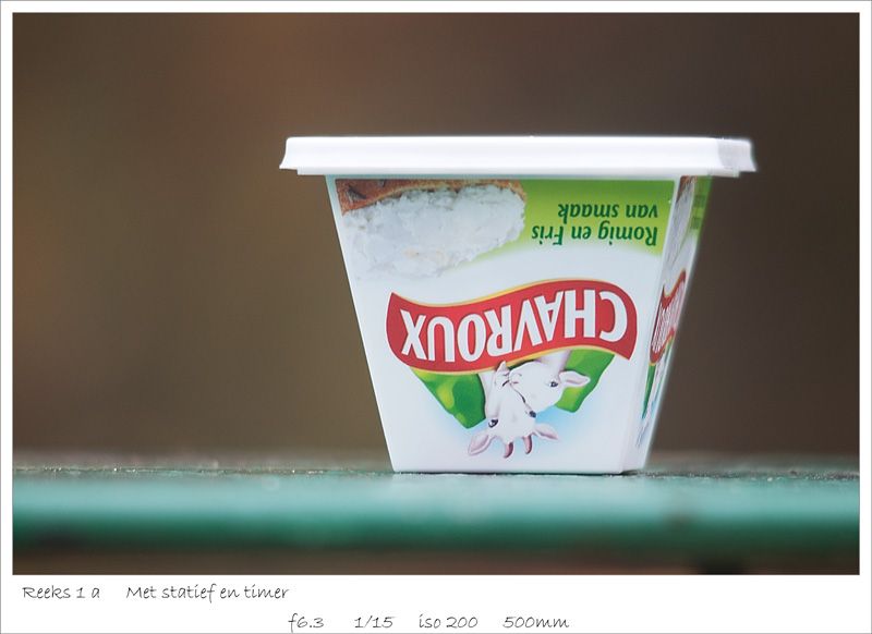

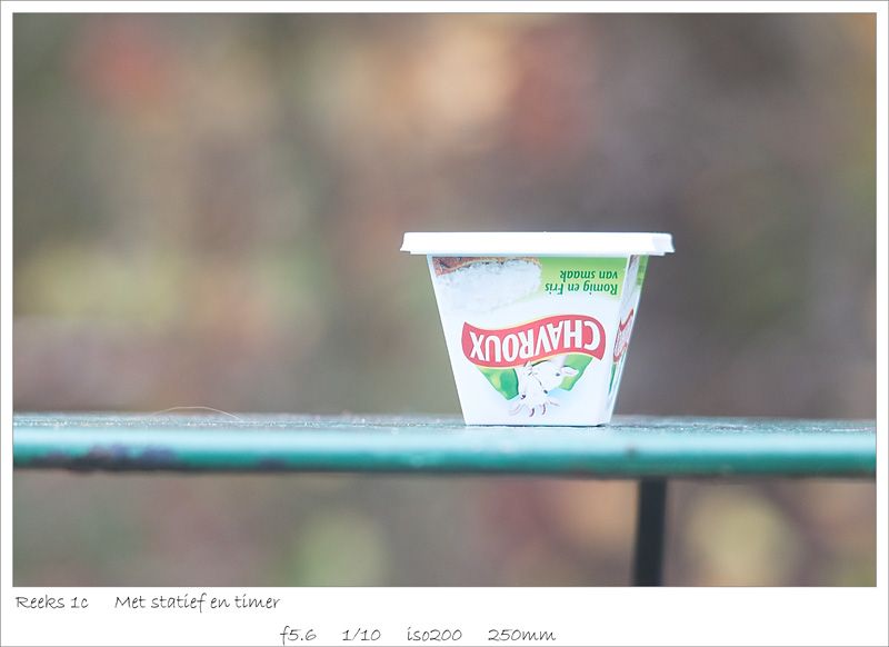

Reeks 1 = op statief en met timer
Foto 1.1 (500mm)
Foto 1.2 (350mm)
Foto 1.3 (250mm)
Foto 1.4 (150mm)

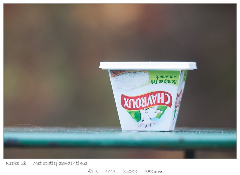

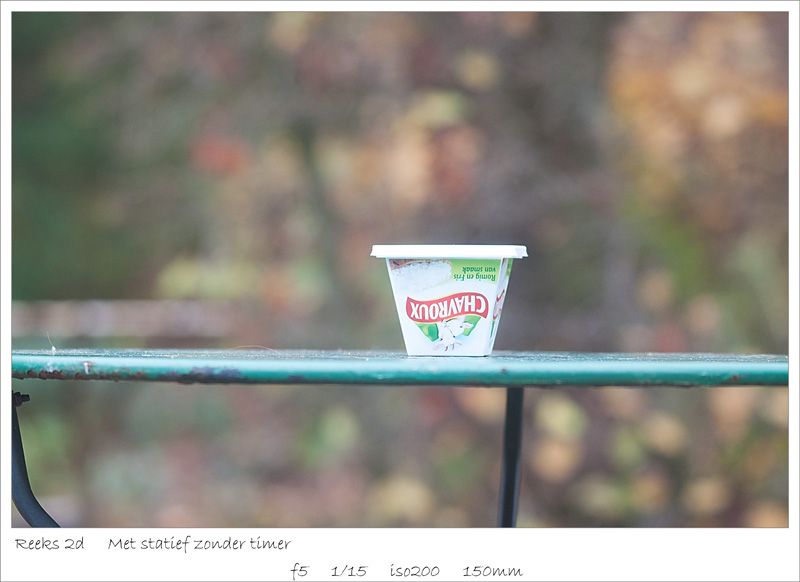

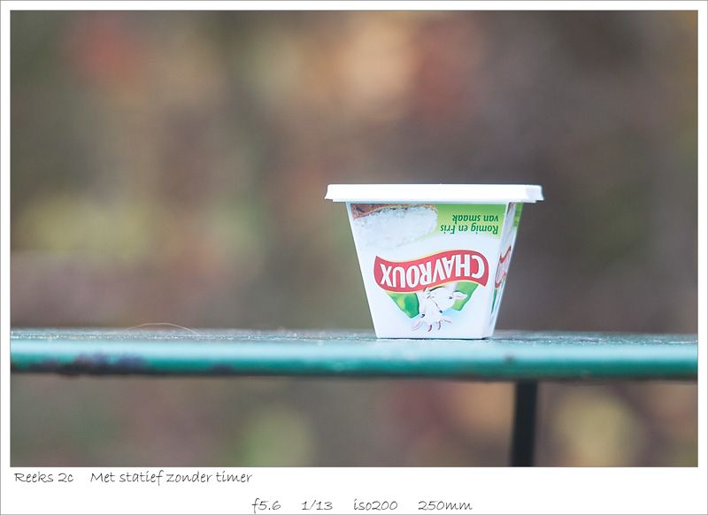

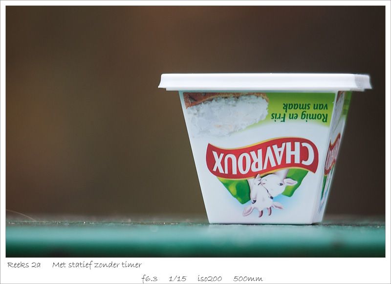

Reeks 2 = op statief zonder timer
Foto 2.1 (500mm)
Foto 2.2 (350mm)
Foto 2.3 (250mm)
Foto 2.4 (150mm)

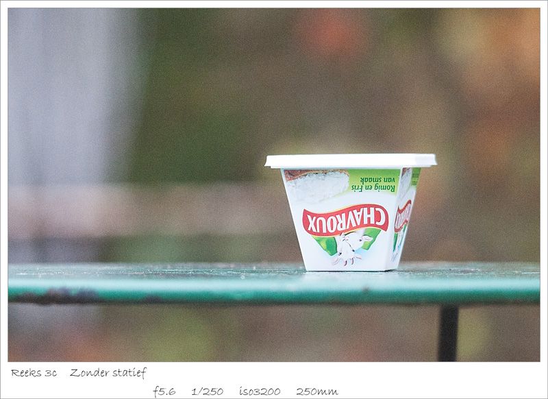

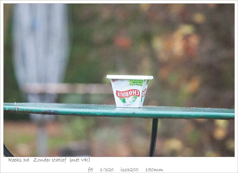

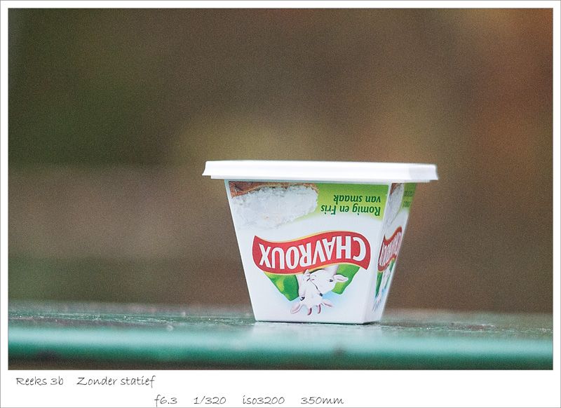

Reeks 3 = uit de hand (alles op circa 3m afstand) LETOP : .....MET "VR"
Merken we op dat om uit de hand te fotograferen ik iso naar 3200 heb opgeschroefd om een zo hoog mogelijke sluitertijd te bekomen
Foto 3.1 (500mm)
Foto 3.2 (350mm)
Foto 3.3 (250mm)
Foto 3.4 (150mm)

Zonder timer lijken me scherper.
Hoewel ik me niet kan bedenken waarom dat verschil zou kunnen uitmaken.
Alle foto's laten de toch de wat beperkte kwaliteit van de lens zien. Vind ik dan.
Niet heel slecht maar ook niet super scherp.

voor de prijs van de lens presteert hij goed.
er zijn zeker betere lenzen.
het is maar waar je zelf tevreden mee bent.

Ik ben het met bovenstaande conclusies eens.
- Je kunt scherpe foto's maken met deze lens
- Voor de prijs van de lens ziet het resultaat er goed uit
We kunnen ook goed het verschil in ruis zien tussen ISO200 en ISO3200.
 Is de Sigma DG 150-500 1:5-6.3 scherp
BerichtGeplaatst: 08 nov 2015 18:38
Je hebt gelijk Henry
Maar "RUIS" is een eigenschap van de camera en niet van de lens

AJL, ik heb helemaal niet gezegd dat de ruis door de lens komt ;)
