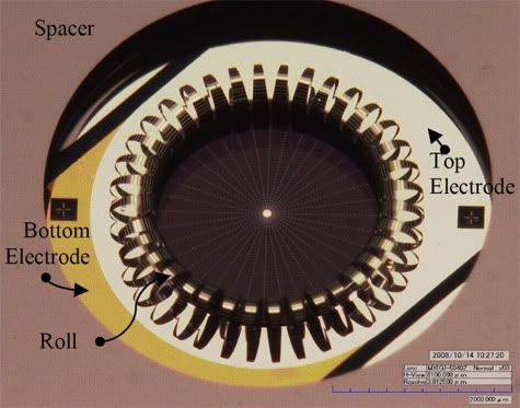

Samsung is bezig een sluiter te ontwikkelen voor kleine camera's waarbij gebruik wordt gemaakt van mems-technologie. De sluiter is cirkelvormig en is onderverdeeld in 36 opgekrulde 'taartpunten' die zich onder spanning uitstrekken.
De huidige cameramobieltjes en compactcamera's zijn, een uitzondering daargelaten, uitgerust met een elektronische sluiter. Dit betekent dat de beeldgegevens snel van de sensor naar beeldprocessor worden getransporteerd. Hier zijn echter wel nadelen aan verbonden. Hoe meer megapixels, hoe langer het duurt voordat dit proces voltooid is. Niet alleen beperkt dit de burstrate van de camera, maar ook is het mogelijk dat onderwerpen in een foto vervormen. Een mechanische sluiter, zoals gebruikt in dslr's, is dan eigenlijk nodig, maar daar is niet altijd plaats voor.
Samsung denkt een oplossing voor dit probleem te hebben gevonden. Onderzoekers van het Koreaanse bedrijf hebben een cirkelvormige sluiter, met een doorsnede van 2,3mm, ontwikkeld op basis van mems-technologie. De sluiter bestaat uit 36 banen van een dunne film die op een transparante laag van indium-tinoxide zijn afgezet. Deze laatste fungeert als elektrode en is op zijn beurt gevormd op een glazen substraat. In de ruststand zijn de banen, aan de randen van de sluiter, omgekruld, maar zodra er een spanning van 30V op wordt gezet, strekken de banen zich uit naar het midden van de sluiter, waardoor het licht geblokkeerd wordt.
De filmkrul wordt gerealiseerd doordat deze is opgebouwd uit twee filmlagen van verschillend materiaal, bijvoorbeeld aluminium en siliciumnitraat. Door de verschillende interne spanningen krullen de sluiterbanen om. De mate waarin de banen krullen is te variƫren door de dikte van de twee lagen en de interne spanningen in de materialen aan te passen.
Met deze technologie is het mogelijk om kleine afmetingen te combineren met de voordelen van een mechanische sluiter. Samsung verwacht pas in 2010 meer te kunnen vertellen over de mems-sluiter.
