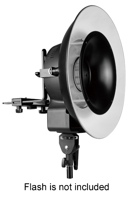

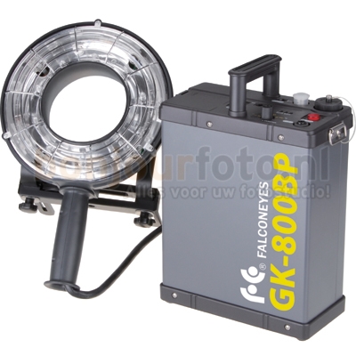

Het probleem waar ik een beetje mee zit, is de flitssterkte. Deze keer zal ik niet klagen over te weinig flitslicht maar ik klaag nu over te veel. Ik moest toch ruim 2 meter afstand houden. Foto is dan ook nog wel wat gecrobt. Oke ik had nog wel wat naar voren kunnen gaan maar op 1 meter afstand had dan had ik zelfs op f/22 nog overbelichting. En dan hebben we dus de stand van de ringflitser op minimaal staan. Nu is er voor deze ringflitser wel een soort van beauty dish te krijgen. Kan iemand mij vertellen hoeveel stops ik daarmee zou verliezen? Wat dus juist de bedoeling is ;-)

Op een dish heb je normaal een vermogensverlies van 1 tot 2 stops. Het is ook te zien van welk materiaal het gemaakt is. Als het allemaal chrome is aan de binnenkant van de reflectievlakken dan zal dat verlies veel minder zijn. Is het een witte binnenkant dan heb je per reflectievlak 1 stop verlies. En een dish heeft er 2 dus 2 stops verlies. Maar het kan ook een combinatie zijn. Een zilver reflector in het centrum en een witte dish er rond. Het verlies zal dan eerder rond 1 stop liggen +-.

Bedankt Peter. In deze foto is het wellicht niet zo een probleem. Maar ik wilde eigenlijk closer staan en dat ging dus niet. Gelukkig kan je dan achteraf nog wat aan de randen er afhalen waardoor de beeldhoek wat kleiner lijkt. Maar ik zou graag ook eens een groot diafragma willen gebruiken voor de korte scherpte diepte en dat is nu niet mogelijk. Een grijsfilter zou dan een uitkomst zijn. Ik zit te denken aan een variabel grijsfilter tot 8 stops. Want op 1 meter zit ik op f/22. Dus dat zou voldoende moeten zijn.
Lastiger wordt het met mijn groothoek. Want ook die wil ik wel eens inzetten met de ringflitser. Maar dan moet er een behoorlijk frame op de lens om het grijsfilter in te schuiven en dan past het niet meer door de ringflitser ben ik bang. Dus twee stops verlies met een dish zou moeten kunnen. Misschien nog de eerste reflector zwart maken.

Met de dish zal je beeld er wel sterker op worden.
De ring is nu te klein om een gelaat te "omarmen" met licht waardoor de wangen direct afvallen in licht. Met een dish lukt dat beter.

Een rol zal het wel niet zijn. Die kosten ongeveer 80 euro voor 7 meter en zijn dan 1,2 meter breed.
Ik snap echter niet hoe je aan die F22 komt Johan.
In die ring stop je toch een speedlight nee?
Net even geprobeerd wat ik haal met mijn speedlight zonder lichtomvormer.
En ik meet op 1 meter F2 als ik het vermogen instel op 1/128.
Dus met die ring er op moet je toch aan F1.4 geraken?

Xafke het is een ringflitser van 800 w/s :foto

WOOOOW dat is idd een heel ander soort materiaal.
Wat een beest!
Ik dacht ergens in een ander draadje gelezen te hebben dat je dit wou doen met een speedlite maar ik zal het verkeerd gezien hebben dan.
Dan heb je idd het probleem dat je die niet laag kan regelen. Hetzelfde probleem heb ik met mijn studioflitsen.
Je zit idd met een probleem als je nu een kleine DOF wil. Gel er op kan maar zal niet evident zijn door zijn vorm. En je moet dan ook nog eens 8 stops zakken. Dat is behoorlijk veel.
Ik vrees dat je dan toch naar de ND filter voor de lens zal moeten gaan.

Klopt Xafke. Dat draadje was van mij. Maar toen kwam ik dit ding tegen op Marktplaats voor 100 euro. Ik dacht, die gok durf ik wel aan.

Hoe moet je dit ding nu productief gaan inzetten want echt handig lijkt het me niet. Te lomp, veeeeeeeeeeel te krachtig( 800W/s), niet goed regelbaar (3 stops).
Wat moet je met dit ding aanvangen? Ik vraag me zelfs af wat het nut hiervan is.
Een ring kent zijn gebruik in pakweg 10cm ... 1,5 meter range. Daarbuiten ben je beter af met een studiokop. Maar met die power steek je gewoon alles in de fik.
Het jammere er aan is dat je er geen lichtomvormers kan op plaatsten (muv de dish)
Met die dish zullen je beelden er wel sterker op worden. Vooral ook als je de lens uit de ring haalt en die "off camera" gaat gebruiken.
