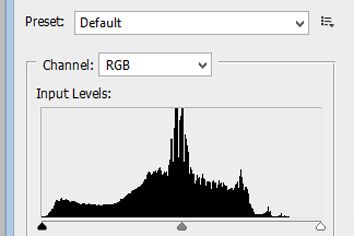

Ik heb de levels, aan de rechterzijde iets omhoog gedaan. Als je histogram van de jouw aangeboden foto bekijkt, zie je namelijk dat rechts er geen info in de plaat zit, je mist dus het echte wit in de afbeelding:
Verder verkleind tot 900 pixels langste zijde en verscherpt.

Kan je het histrogram ook posten aub Mendel hoe de foto na de bewerking van jou eruit ziet?

BerichtGeplaatst: 13 jul 2013 12:17
Voor:
Na:

Mooie foto alleen iets te grijs. De update van Mendel is een stuk beter maar voor mijn gevoel net iets te hard. Ik zou hier ook niet met levels schuiven maar eerder met curve werken. Ik weet niet of je met PS werkt. Maar als je in PS curve selecteerd en dan rechts het schuifje naar links schuift totdat hij het histogram raakt en dan de curve zo aanpast dat het geheel lichter wordt, dan kan je een bijina even herder beeld creeren alleen minder hard.

Ik lees de tip van fran. Ik werk eigenlijk zelden met curven, maar heb het even geprobeerd en ben verrast dat het inderdaad een mooi zachte helderheid geeft.
