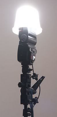

Voor zachter licht zijn er verschillende opties:
- Zet het licht dichterbij.
- Plaats een diffuser op/voor je flitser. Dit kan een bijvoorbeeld een softbox, paraplu, papiertje, opzetkapje, plastic koffiebekertje of gordijn zijn.
- Laat het licht van de flitser ergens tegen kaatsen (bijvoorbeeld een plafond of muur).
Als je het licht verderweg zet kan het alleen zachter worden als het gereflecteerde licht je model met voldoende kracht bereikt. Met andere woorden: je hebt iets nodig waartegen het licht kan reflecteren en de afstand tot dat reflectiemateriaal moet niet te ver weg zijn. Een hoog plafond bijvoorbeeld kan wel eens geen oplossing zijn.

Iedereen heeft toch wel een wit velletje A4 thuis liggen?
Als je een beetje handig bent, dan vouw je het bijvoorbeeld in deze vorm:
Op de flitskop plaatsen met een plakbandje of elastiekje en de flitskop omhoog richten.

Een tupperwaredoosje kan ook een oplossing zijn (ter vervanging van een dure Gary Fong Lightsphere).

De grote oppervlakte van de lichtbron tov de korte afstand van het model bepaald de zachtheid van het licht
De zon is heeeeeeel groot, maar omdat ze heel ver staat geeft de zon "hard licht"
Als het een sterk bewolkte hemel is, geeft zonlicht een zacht licht omdat de hemel één grote paraplu is dan
Dus een middelgrote paraplu of groot reflectiescherm kortbij het model is nodig om zacht licht te krijgen
