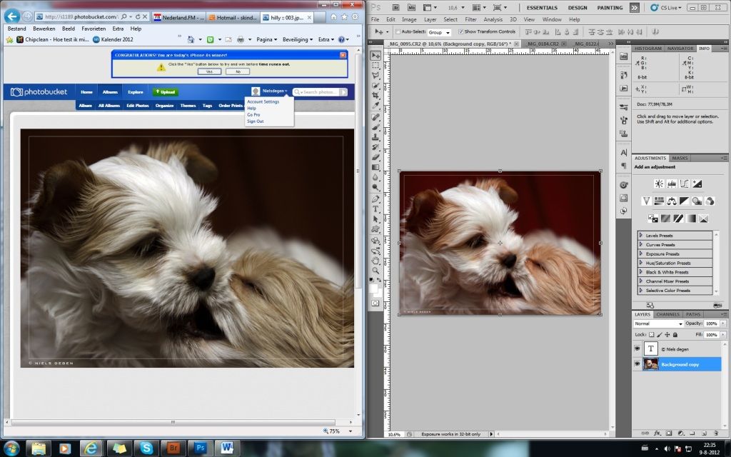

Ik zit met een probleem. Ik heb me op google al rot gezocht. maar ik kom er niet uit.
De kleuren tijdens het bewerken zijn goed. Als ik ze opsla ook nog. zodra ik ze bekijk op de pc in klein met windowsviewer ook. Maar zodra ik ze fullscreen bekijk met windowsviewer zijn de kleuren niet meer goed.
Ik heb ze geupload naar fotobucket en daar zijn ze ook slecht en niet zoals ze horen te zijn.
hieronder heb ik een screenshot gemaakt van wat het probleem is.
Ik zou echt niet meer weten waar ik zou moeten kijken en hoop dat jullie me kunnen helpen.
Groetjes niels

Kan het lastig zien maar zo te zien is alles adobe rgb. als je RAw achiet is dit op zich goed maar moet je voor je opslaat even edit_>convert to profile en daar kiezen voor sRGB.
wow super bedankt.!!!!!!
weer wat geleerd..
wel een verschil zeg:
zo was het eerst
en dit is het door jouw tip..
