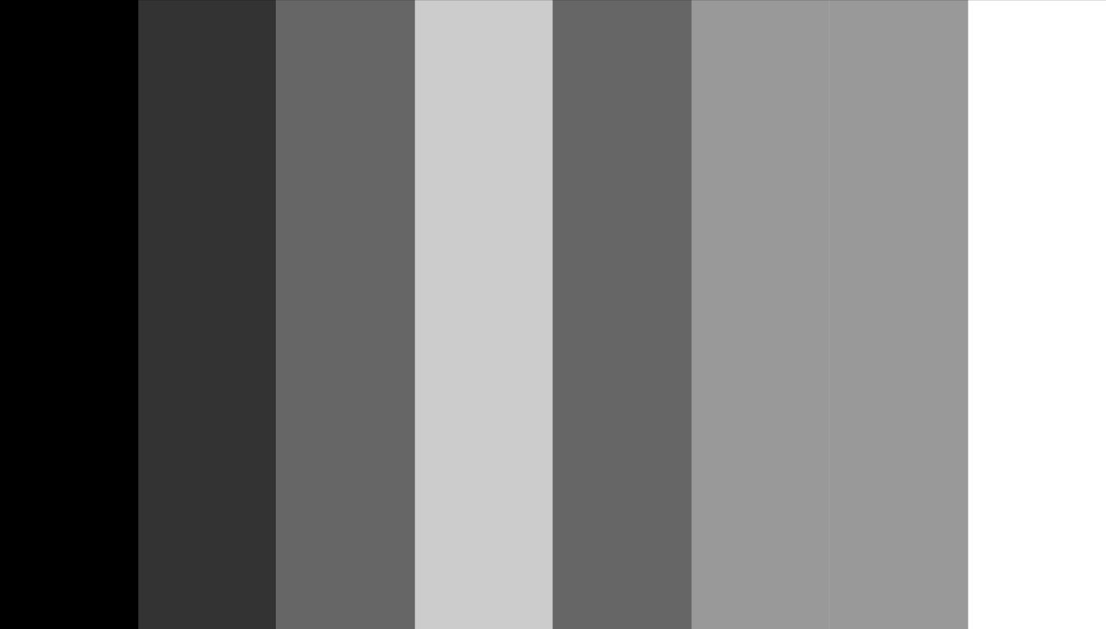

Als ik dit plaatje
omzet in zwartwit verwacht ik dit te zien
Maar met de default instellingen van Affinity Photo zie ik dit
Kan iemand voor mij controleren of je met de default instellingen van PS diet ziet

Met PS CS5 en standaard instelling kom ik hierop:

Dank je Ron.
Dat ziet er inderdaad uit zoals ik vermoedde.

In Luminar AI 1.3 dit.

Ik bevestig de plaat van Ron :)
Overigens is de default natuurlijk maar een startpositie, als je de instelling van bijvoorbeeld het geel van 60 naar 70 zet zien de laatste drie kolommen er ongeveer uit zoals jouw eerste z/w plaat, Frans.

Zeker een startpositie Peter.
Maar vooral in Affinity voor mijn gevoel een vreemde keuze.
Bij de komst van kleurentelevisie is uitgevogeld hoe je kleurenbeelden omzet zodat ze ook op een zwartwitTV goed overkwamen. Dat kwam globaal neer op 30% rood, 60% groen en 10% blauw.
Het kleurenplaatje hier is eigenlijk ook wel grappig.
Behalve zwart en wit hebben de kleuren hetzelfde helderheidsniveau.
We nemen dat op een heel andere manier waar.
Iets met verschillende gevoeligheid van onze ogen voor groen, rood en blauw.
