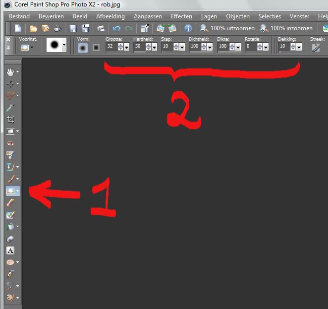

Misschien heb je hier iets aan:
1, hier kun je diverse penselen kiezen, waaronder verzachten
2, hier kun je diverse instellingen doen, welke hangt af van het doel dat je wil bereiken; kwestie van experimenteren dus.
suc6, Wil
