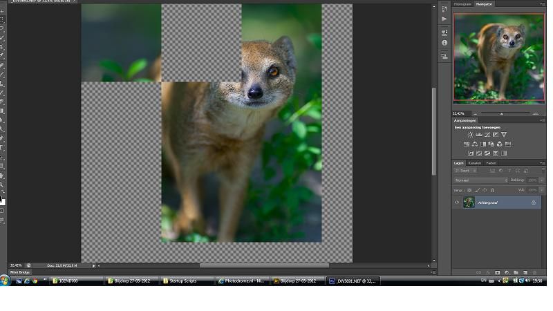

Fout 2 : zie beeld en krijg het niet goed. Passend in scherm zie je zelfs alleen canvas.. (iemand idee?)

Misschien iets fout gegaan bij het installeren, misschien even verwijderen en opnieuw installeren.
Ziet er uit als een software fout.
Als je hem al langer hebt gebruikt en dit is ineens opgetreden kan het zijn dat het programma "brak" is geworden, vaak helpt opnieuw installeren dan ook.

Ondertussen breekt m'n klomp. Als ikhem is Lab mode zet heb ik wel beeld.... Bug/softwarefout is nog niet uitgelsoten maar zou wellicht iets met de kleurruimte kunnen zijn.

Ik heb iets gevonden over dit probleem Dave.
http://feedback.photoshop.com/photoshop_family/topics/canvas_bugs

Nee maar bedankt voor de link, is weer lekker makkelijk om het probleem bijandere partijen neer te leggen haha. En prestatie daar geloof ik niet in. Ga straks verder puzzelen en kijken of ik toevallig nog een videokaart update kan vinden.

Toen ik dat las vond ik het wel een logisch verhaal ivm de videokaart driver.

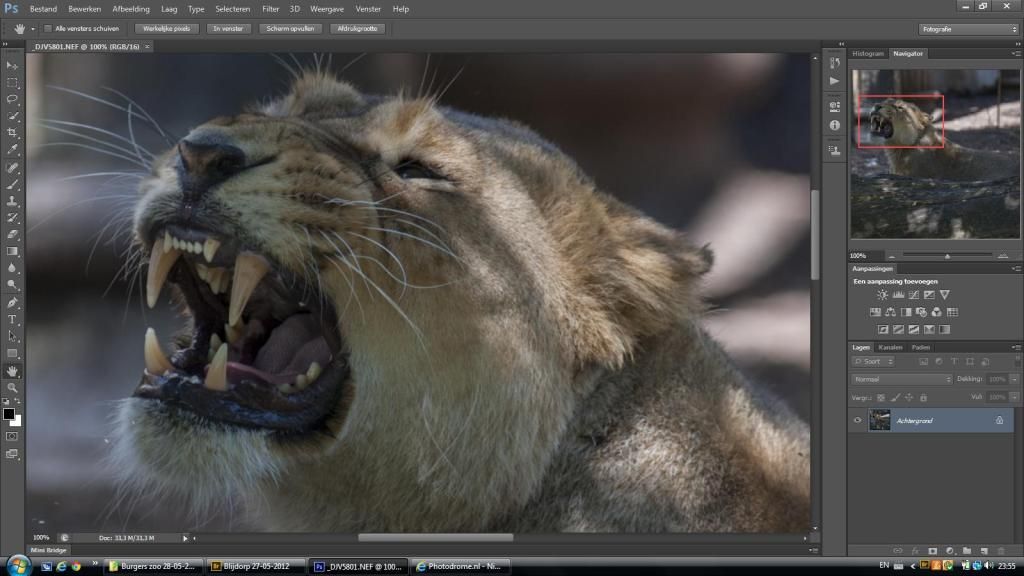

Driver voor GPU gevonden en..... zo te zien aan deze onverscherpte 100% crop doet ie ut
