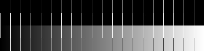

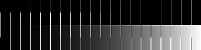

eerst even een testpatroon gemaakt en deze met verschillende waardes door IM geduwt
ORIGINEEL
omschrijving
Spoiler: Toon
boven lijnen van 1 pixel dik welke linear hoger worden in intensiteit tov zwart
middenboven lijnen van 1 pixel dik
midden onder lijnen van 1 pixel dik tov een lineare ramp
onder lijnen 1pixel dik met geinverteerde intensiteit tov een lineare ramp

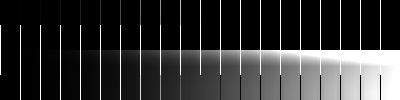

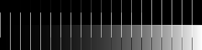

eerst een paar met tehoge waardes zodat je ziet wat welke waarde doet
radius4 sigma1 (eerste wat opvalt is dat in het bovenste deel de lijnen boven 50% feller worden en lijnen onder 50% het tegenover gestelde)
radius16 sigma 16 (door de grotere radius krijg je een HALO wit gaat clippen ZWART NIET)
een wat normalere instelling
radius 1.5 sigma 1.2

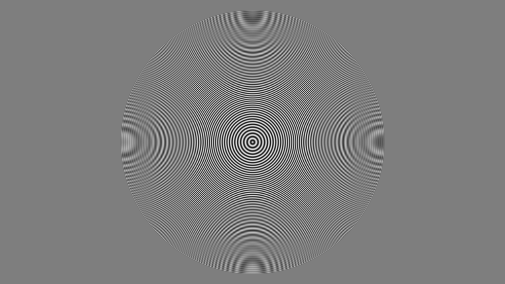

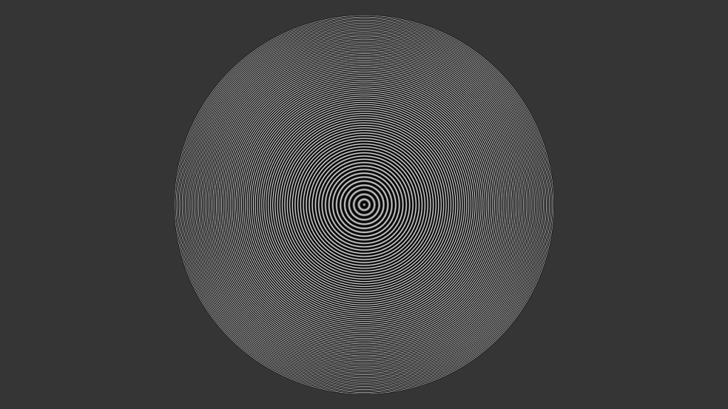

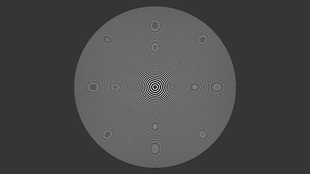

nog een paar testkaarten
Spoiler: Toon
letop deze kaarten bekijken heeft alleen nut op een monitor die 1op1 staat zonder kunstmatige verscherping in de monitor
o ja en niet telang kijken anders word je misselijk :wacko :wacko
origineel
mild
te
vooral in de laaste ZONEPLATE "in de spoiler" zie je dat voor niks de zon opgaat
verscherpen gaat tenkoste van details / resolutie van de foto al zou je dat niet verwachten !!
test kaarten zijn gemaakt om problemen te laten zien :zoek dus resultaat hierboven kan wat
dramatisch lijken maar dat hoeft met een echte foto niet zo te zijn.
