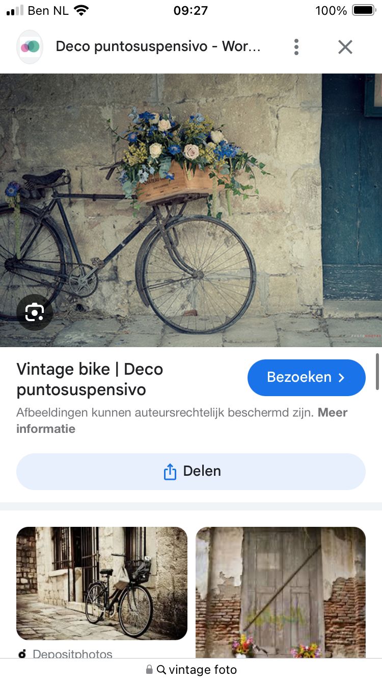

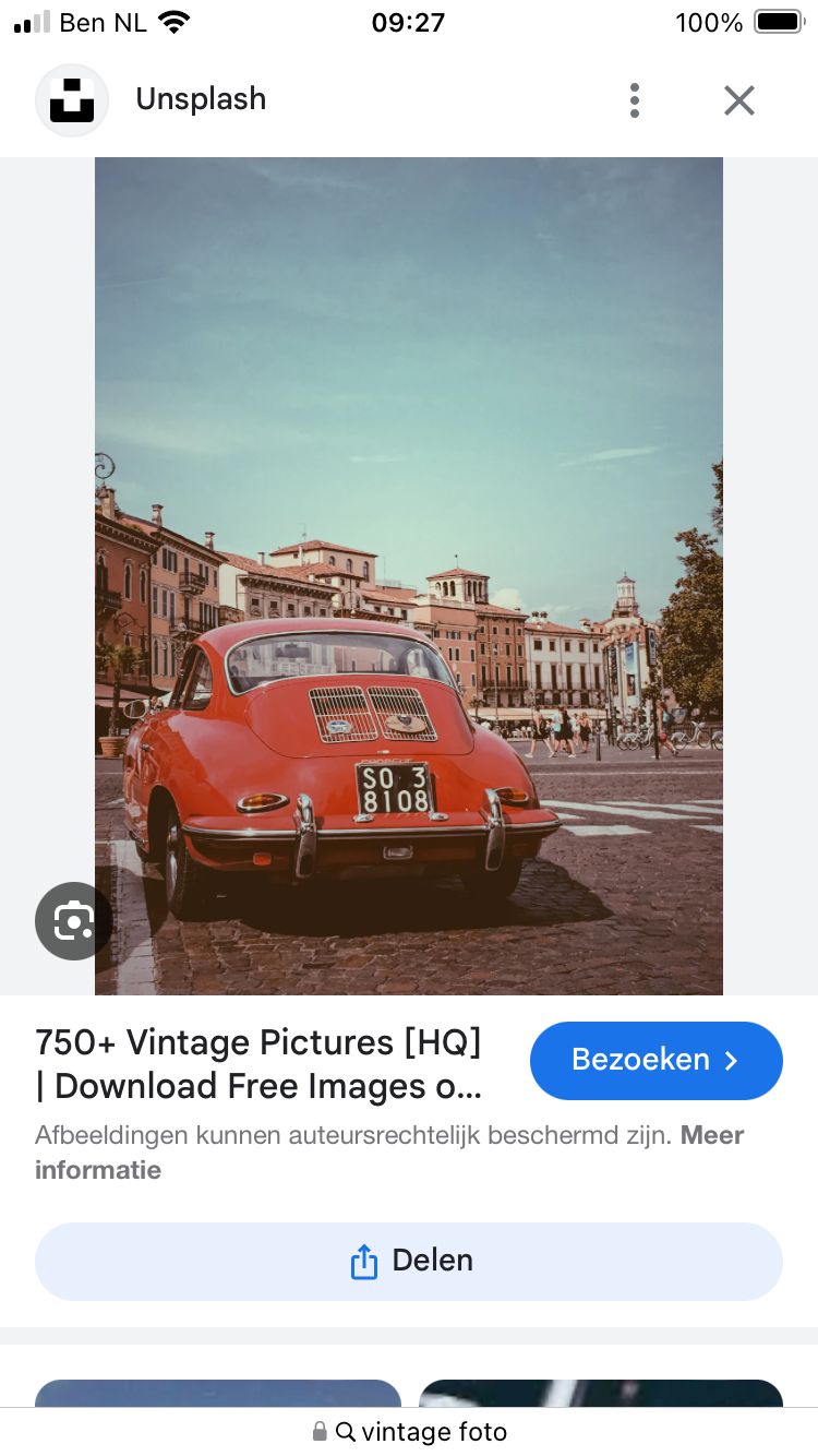

Ik heb afgelopen week m'n twee hoogzwangere dochters gefotografeerd(allebei 16 mei uitgerekend :shock :D ) en de oudste van de twee vindt een vintage bewerking van de foto's zo mooi, dus een beetje flets en wat gelig(?).
Zijn daar trucjes of filters of zo voor?
Ze bedoelt dus zoiets:
 Vraag over vintage bewerking
