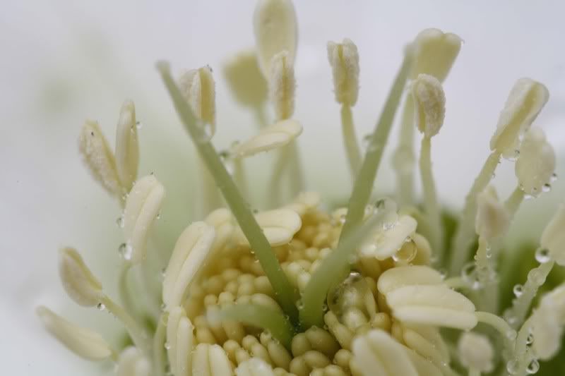

vanmorgen eens bloempjes genomen
manlief had foto's genomen van een spin, maar ook hier krijgt hij de spin niet volledig scherp
t's wel wennen, en lukt mij nog niet
en vraag hulp :jengel .........................wat doe ik eigenlijk verkeerd??
ik krijg het gene waarvan ik een foto wil nemen niet helemaal scherp
alsook dat hij steeds in en uit zoomt :S dan ga ik een beetje achteruit,voorruit ........enz...............
iso hou ik laag alsook de F
 de lens 100 mm al veelll geprobeerd
BerichtGeplaatst: 12 feb 2011 14:09
Je hebt erg weinig licht, waardoor de sluitertijd vrij lang is 1/8 en 1/30, met een 100mm wil je minimaal op 1/100 zitten om uit de hand te kunenn fotograferen.
Je diafragma staat op f2.8, en hierbij heb je de minste scherptediepte mogelijk met dit objectief. Ligt niet aan jou, wachten op meer licht zal de scherpte brengen.

Is dit een macro lens? Zo niet dat komt het omdat de lens ca 45cm nodig heeft om scherp te kunnen stellen

mss zit je er toch te dicht op, gebruik je geen statief, en ik weet niet of dit om een macro-lens gaat, maar probeer eens manueel scherp te stellen??

Zoals mendel aangeeft! je sluitertijden zijn het probleem 1/8 sec op 100mm dat is niet stil te houden uit de hand.

Gebruik maar eens de sluitertijd voorkeuze en stel die in op 1/80 of 1/100ste.
Gooi je iso wat omhoog (200-400) en dat kan je eventueel zachtjes inflitsen indien nodig.
Het vele zoomen is inderdaad een teken van te weinig licht.
Gewoon blijven oefenen en met de instellingen spelen.
Toen ik net deze lens had dacht ik dat het me nooit zou lukken om een fatsoenlijke macro te maken, maar dat gaat me nu toch wel redelijk af. :)

het begint me al een beetje beter te lukken, maar hoe komt dat dat ik het niet volledig scherp krijg?wat doe ik verkeerd
BerichtGeplaatst: 26 feb 2011 21:53
Ge MOET niet alles scherp krijgen, dat is juist het mooie eraan...als het maar op de juiste plaats scherp is ; de stamper bvb
Dat alles niet scherp is komt door de eigenschappen van een lens; (heeft elke goede lens) bij f2.8 is de scherptediepte (=dof) kleiner dan bij f22
