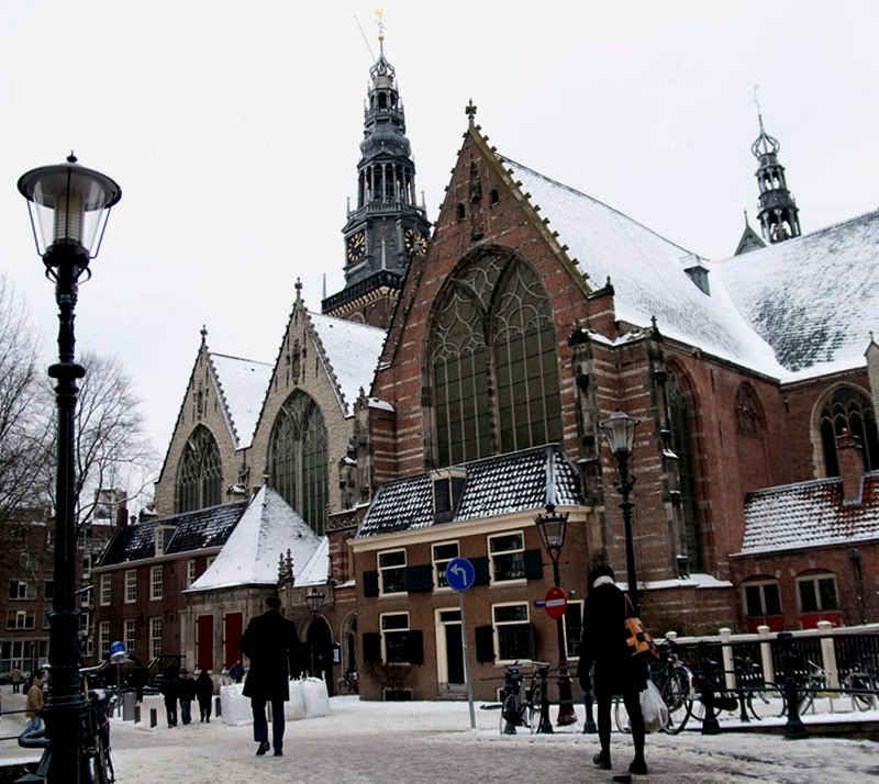

nog niet binnen 1 minuut maar gaat al sneller
update
ISO: 320
Belichting: 1/320 sec.
Diafragma: 3.2
Brandpuntsafstand: 17mm
Ik heb het geprobeerd :shock
In het midden van de foto (kerk) lijkt het gelukt, maar links..........
Of heeft het te maken met de brandpuntafstand (vervoming)
Overig commentaar uiteraard ook welkom
Grtn Rob
Laatst bijgewerkt door Rob Pieters op 16 jan 2010 21:09, in totaal 2 keer bewerkt.

Wie zet Amsterdam recht ?
Kun je prima zelf in een fotobewerkingsprogramma.
17 mm geeft groothoekvertekening.

Als ik hem nou rechtzet voor je ga je dan vragen hoe ik dat gedaan heb? :)
Je zult het niet geloven maar daar ben ik inmiddels achter, alleen met deze foto wist ik gewoonweg niet wat ik aan moest houden
Weet niet als je die lensvertekening ehhhhhhh bijwerkt (ik ben heel sterk in alle juiste benamingen:-) het beter wordt ?
Maar als ik tevreden ben met het resultaat :rof wil ik graag weten hoe en wat :yes
Op en of aanmerkingen over de foto zelf zijn ook welkom..........incl evt tips :up
Alvast bedankt
Grtn Rob

Heb even de boel voor je rechtgezet.
In photoshop 1 minuutje werk; als je handig met Photoshop bent zelf korter... :)
zo toont de foto absoluut rechter, alleen als ik dat (in PS) deed viel de toren om.......
heb je " alleen" de lantaarnpaal als stelpunt (nieuwe benaming) genomen of nog meer getoverd ?
die 1 minuut red ik overigens voorlopig niet :D
mocht het in sneller dan een minuut uit te leggen zijn houd ik me aanbevolen
ik heb het nu opgezocht via google en moet dan steeds van scherm wisselen on het voor elkaar te krijgen
ik ga aan mijn rondetijden werken........
bedankt voor je demo :up

Ps : laag dupliceren--> free trandform--> warp.
Of in Nikon Capture NX : Adjust--> Correct--> Distortion control.
Beide hoed te doen in minuut hoor ;)
laag dupliceren zie ik maar moet je dan vervolgens free transform zelf invullen, want dat zie ik niet.......
ik zet de linealen neer- selecteren alles - dan op de horizontale of vertikale linaal gaan staan met linkermuisknop lineaal naar een punt slepen waarmee je de foto het beste recht krijgt-
-ctr t - met de muis naar de blokjes in de hoeken toe - dan komt er een soort boogje waarmee je dan het eea kunt rechtzetten (linkermuisknop ingedrukt houden).........
zoiets ong.....................
als iemand dit nog snapt, snap ik het ook :rof
het lukt me inmiddels vrij snel :wacko
Grtn Rob

In Photoshop Elements v8: Image > Transform > Perspective
Om makkelijk recht uit te lijnen heb ik via View > Grid er tijdelijk een ruitjespatroon ingezet.
Daarnaast heb ik in de foto nog enkele kleine modificaties aangebracht. Wie ziet de verschillen met het origineel?

Ctrl-T = free transform ;)
Als je dan met de rechtermuis klikt op de foto kun je warp kiezen.
@Henry, de verkeersborden en het torentje rechtsboven zijn eraf gevallen bij het rechtzetten :D
links lantaarnpaaltje, rechts raam ?
ik heb PS cs 4 extended, (ned) kan ik dan dezelfde volgorde aanhouden ?
Grtn Rob
oooohhhhh ja joh nu je het zegt :D
ik ga nog eens proberen :up
Grtn Rob
Grtn Rob
gelukt !
warp, is dan vrije transformatie bij mijn ned PS
nu ga ik kijken of het dit jaar nog binnen een minuut lukt :up
Grtn Rob
Met de optie Image > Transform > Perspective wordt zowel rechts als links tegelijk gecorrigeerd. Nadat de lantaarnpaal recht stond, heb ik ook nog even met de optie Image > Transform > Distort de foto rechts nog iets rechter gezet. Ook heb ik photoshop even de levels automatisch laten corrigeren.
De twee verkeersborden voorin de foto, het straatnaambordje, de "stok" boven in de middelste toren en de rode fietstas middenin onderaan heb ik verwijderd. Door het rechttrekken is inderdaad wat rond de randen verdwenen.
daar was ik al bang voor :wacko
ik was al blij dat ik de foto voor mijn doen aardig had rechtgezet (update)
het wordt tijd voor een PS boek, ik vind het wel leuk om even iets verder te kunnen toveren dan de simpele dingen die ik nu doe..........
nogmaals bedankt voor de support :up
Grtn Rob
