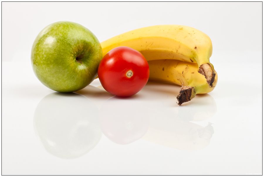

Zowww, na de inzendingen voor BB was ik er een beetje klaar mee, met dat insturen, maar ja, bloed kruipt waar het niet gaan kan. En van alleen commentaar geven leer je wel het nodige, echter, al doénde leert men!
Kortom mijzelf een ferme schop gegeven en maar eens begonnen met wat oefeningen voor stillevens.
Doelstelling was kleuren fris en fruitig, scherpte spreekt voor zich en een egaal belichte onder- en achtergrond weergeven, voor de onderwerpen maar even de koelkast in gedoken en gebruik gemaakt van de aanwezige producten. De resultaten:
#1
50mm, f/9.0, 1/200sec, iso-100

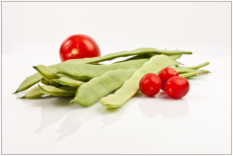

#3

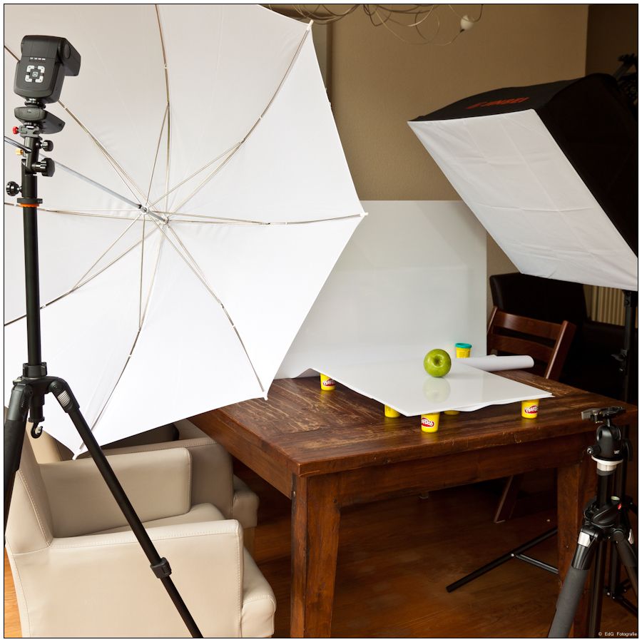

#4 - de opstelling
21mm, f/5.6, 1/20sec, iso-100
Zoals de plaat van de opstelling al grotendeels prijs geeft heb ik gebruik gemaakt van mijn 500d, voorzien van de 50mm, vanaf statief (muv #4). Vanaf links geflitst met een metz ct44, gedempt met een paraplu en vanaf rechts geflitst met een canon 430exII, gedempt met een softbox, beide getriggered met een cactus v5. Onderwerpen op een witte perspex plaat, dieper wit gemaakt met wit papier eronder, voor de achtergrond geldt 't zelfde.

leer punten.......als ik jou laatste foto zie moet ik nog een hoop leren :D
ik vind ze wel geslaagd Erik mooie kleuren op een witte onder/achtergrond. :up
wat ik an wel als vraag heb, bv in de eerste foto de spiegeling, zou die wat sterker kunnen?

Licht ziet er netjes uit.
De scherpte ook, voor zover ik dat op mijn IPad kan beoordelen.
Comositie kan wat mij betreft beter. Ik zou zo gauw niet weten hoe, maar da's denk ik een kwestie van natuurlijke aanleg, gevoel voor het creeeren van stillevens en/of veel voorbeelden bekijken van oude meesters. Eerlijk gezegd mis ik hier een groente/fruitschaal.
Compositie van nr 1 vind ik het minst geslaagd; het rood, geel en groen zit hier voor mij te hoog in de foto.

Mooie serie, technisch dik in orde voor mij. Mooi van kleur en licht.
Leuk die opstelling erbij.

De belichting vind ik mooi, heel fraaie lichte achtergrond.
Zachte spiegeling die er heel goed bij past.
Frisse kleuren heb je zeker te pakken!
Nummer 1 vind ik ook wat hoog in beeld staan. Ik snap dat je de spiegeling er helemaal op wilt hebben. Misschien een optie om hem vierkant te maken? Met de ruimte er boven bij?

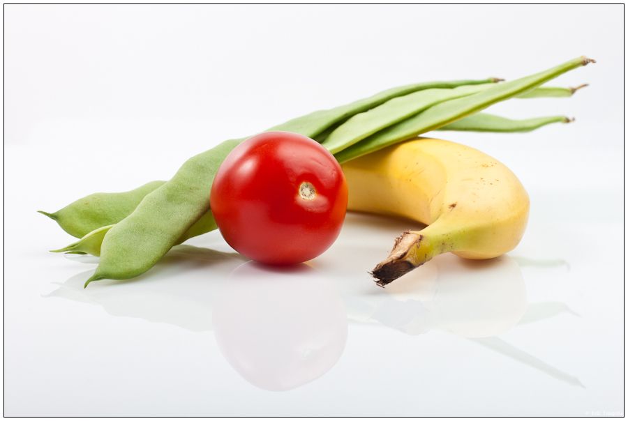

Nummer twee is voor mij de meest geslaagde. :)

Tweede komt voor mij als beste uit de verf :)

Leuk dat je dit probeert, en met verdienstelijk resultaat. Nummer 1 iets te hoog in beeld, spiegeling zou iets sterker aanwezig mogen zijn. Wellicht werkt het papier welke je geplaatst hebt niet mee. Een zwarte ondergrond zou dat werken? Of een tros-tomaten kan ook een optie kunnen zijn. Ik mis nog een beetje de "vulling." Nu ligt het op een blad, mss iets van een schaal of iets dergelijks.. Stro?
Nummer 2 vind ik de mooiste uit deze serie, de verdeling van groente en fruit, met een mooie diagonaal.
Leuk dat je ook de opstelling laat zien. Ik heb het ook eens gedaan, heb toen gewerkt met een keukentrap, cadeau papier en knijpers!! Jou opstelling met playdoh ziet er stukken stabieler uit. ;)

- spiegeling sterker: heb geprobeerd deze sterker te krijgen, dat lukt mij alleen als je meer licht vanaf de zijkant op - bijvoorbeeld - de tomaat laat vallen, alleen dat kreeg ik niet stabiel (geklungel met een zaklamp, enzo) en de kleur van het licht kreeg ik niet gelijk, als iemand nog andere ideeen heeft, graag!;

@ArtenCo: grappig dat je die potjes herkent :rof Heb ook nog een lego doos gebruikt om de achterwand vast te zetten, en nog zo wat van die dingen ;)

Leuke serie Erik, ik wijk even af van de andere, want ik vind nummer drie het mooist. Vind de balans tussen groen en rood sterker als er geen andere kleuren bij zijn en de diagonale ligging van de snijbonen vind ik net wat meer diepte creëren :)

Leuke opstelling.............
Zulke paraplu's heb ik niet..................... :rof :rof :rof

Mooie vingeroefeningen Erik. Belichting ziet er goed uit. De kleuren komen fris over. Compo van de derde spreekt me het meest aan, waarschijnlijk omdat de twee kleuren een rustiger beeld geven.
