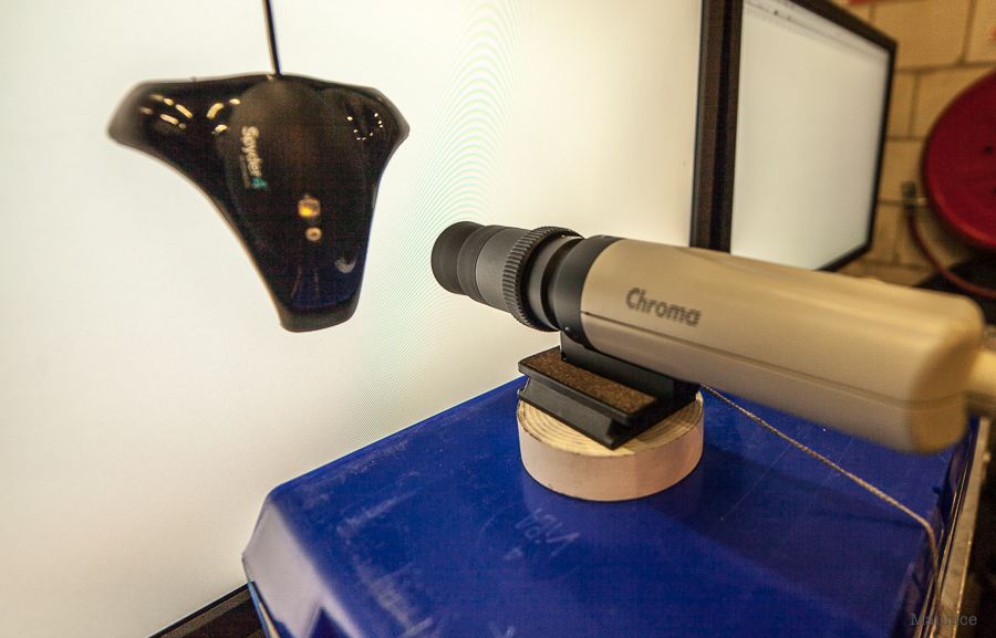

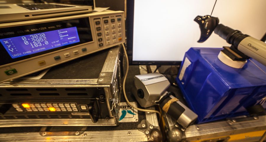

Druk bezig met metingen
vandaag wordt hem niet wil graag zo'n kloppend mogelijk verhaal maken :)

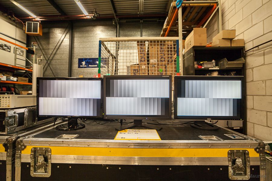

WORK IN PROGRESS :shock
3 klasses (BENQ budget, EIZO profi ,DELL fijne midden klasser)
betaalbare meting tegen het echte werk
:zoek doe mijn best om een zo goed mogelijk verhaal temaken
