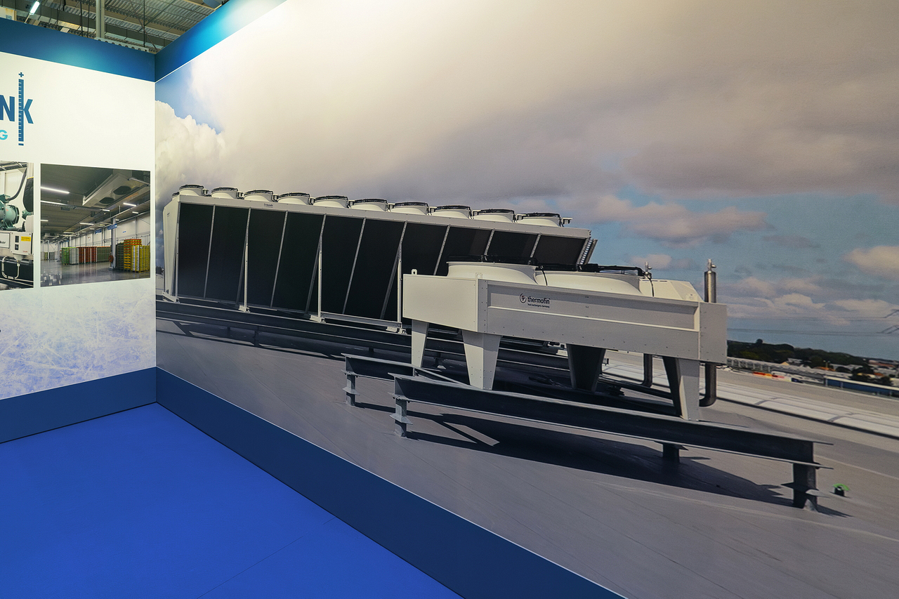

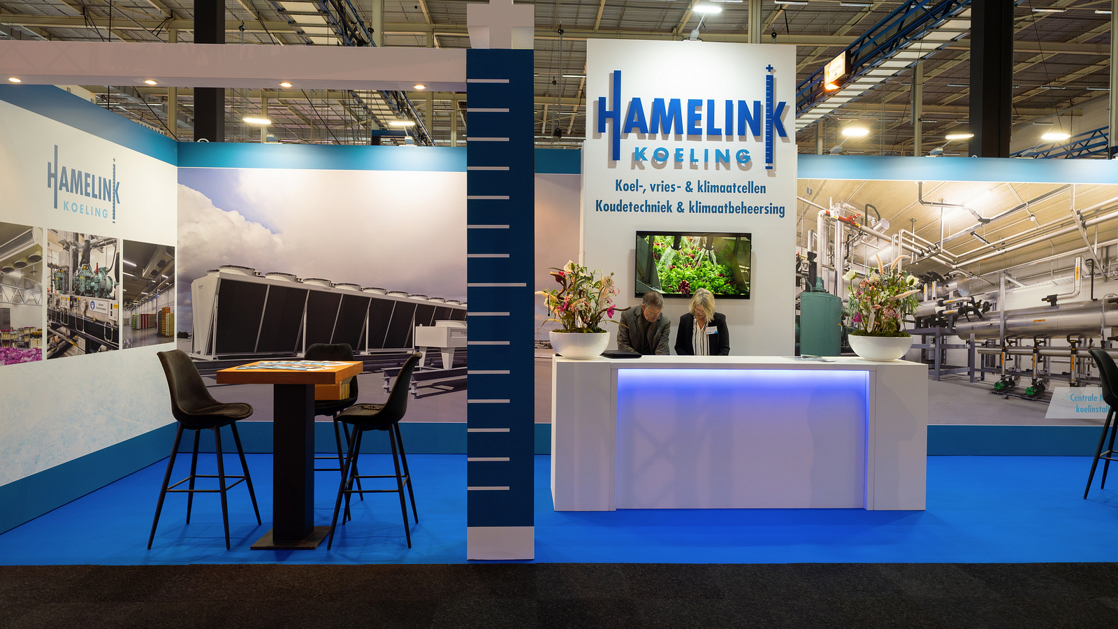

Goed belicht foto en natuurlijk met de juiste scherpte, als startpunt. Vervolgens.
Om te beginnen RAW foto bewerken, liefst geen noise reductie en andere niet noodzakelijk bewerkingen. Als laatste verscherpen.
TK 9 kwam goed van pas, was bij hun bekend en zij werkte er ook mee. Dus wat dat betreft op 1 lijn.
Begonnen met lineair profiel voor de CanonR te gebruiken. Vandaar de standaard bewerkingen mbt TK 9, voornamelijk luminosity masks en color masks en blend if. Met diverse bewerkingen van de diverse masks.
Dit gaf een srgb resultaat. Vervolgens dezelfde bewerking maar dan met Prophoto RGB.
Gevolgd door omzetting van de bewerkingen naar CMYK. Kleur moest in alle gevallen iets aangepast worden. Door de omzetting wordt de kleur iets warmer.
Als laatste de bestanden opslaan als Photoshop PDF.
Wist niet dat dit bestond. Zie link met uitleg van de aanleverspecificaties. Ik begrijp het nog niet helemaal , leuk voor de wintermaanden, om wat studie te doen.
Maar de aanlevering was perfect. Vervolgens worden de resultaten beoordeelt en volgt er nog eventuele aanpassingen, indien nodig. Alle layers natuurlijk bewaard. Voor de beoordeling hebben ze het RAW bestand, srgb, profoto RGB en Photoshop PDF bestand nodig. Ook in CMYK. Gelukkig kwam het geheel door de kwaliteitscontrole. Indien niet, dan nemen ze het niet in bewerking.
Link aanleveringsspecificaties
https://www.vandeventer.nl/drukkerij/wp ... 018-NL.pdf
Vervolgens worden de maten op locatie opgemeten, om uiteindelijk door newscene op de muur geplakt te worden. In ons geval 2.75 x 3.50 meter.
Het is uiteindelijk een perfect resultaat geworden. Met voor mij als compliment, haast nooit zo goede bewerking en kwaliteit van de foto aangeleverd. In werkelijkheid vele malen mooier dan de foto"s met mijn mobiel.
Material
Airtex is een fijn geweven polyester doek waarop een PVC coating is aangebracht. Het heeft bovendien een matte lichte structuur, dit geeft de wand zeker een unieke look. De achterzijde van Airtex behang heeft een lichtgrijze kleur. Dit zorgt ervoor dat je weinig kleurverschil zult zien op de muur.
https://newscene.nl/
