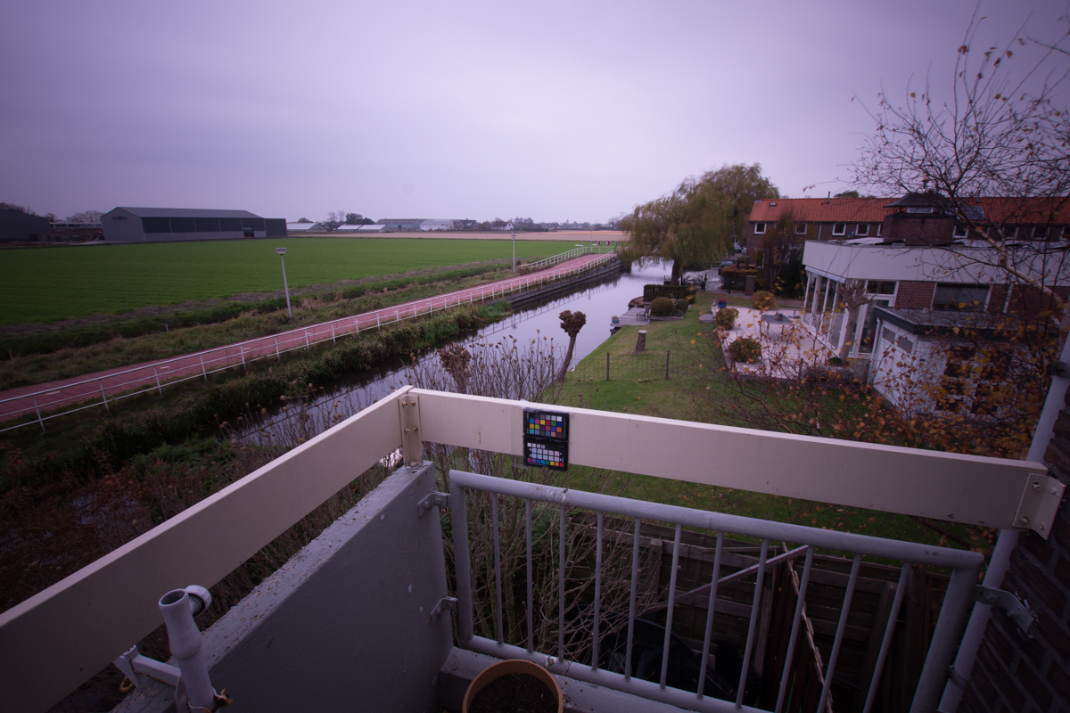

@Frans je gaf al aan dat het ook ligt aan het corrigeren van de onderbelichting. Ik kom nu tot 11,33 stops voor het filter (10 wordt aangegeven maar op internet vond ik dat anderen ook langere tijden gebruiken)
@Matthijs ben een stukje verder zie hieronder
@AJL met een grijskaart heb je me geholpen, grijskaart hiel wel wat, daardoor ben ik met een kleurenkaart verder gegaan die ik nog had liggen.
Bij het Nikon forum heb ik even een vraag gesteld en daar blijkt dat magentazweem niet vreemd is.
https://forum.nikon-club-nederland.nl/viewtopic.php?f=32&t=70441
Ik denk dat het filter toch wel een "echte" b+w is.
Daarna ben ik gaan testen met een kleurenkaart van colorchecker van xrite.
Het wordt nog wel lastig om eerst een opname in het veld te maken met de kleurkaart, maar misschien kan ik dat oplossen door hem onder in het beeld te plaatsen en later te croppen.
Voor correctie kleurkaart 80 sec F8 iso 100
Na correctie kleurkaart (en ook wat vignet weggehaald)

In het artikel vind je ook dat een warme kleurzweem normaal is en wat je ertegen kunt doen.

Heb een curvenlaag gebruikt in photsjop.
Ben benieuwd of het klopt met de kleuren van het balkontje.
Je verwacht de betonnen rand grijs en de lijst er boven op wit.
Metalen buizen en afvoer blauwachtig grijs.
De boeiboord van het huis rechts in beeld wit.
Sommige dingen kloppen andere weer niet.
De bovenste rij van de kleurenkaart is in ieder geval zo goed als neutraal.

@Frans Ja de kleuren kloppen wel. De plank boven het beton is in creme geschilderd.
De boeiboord is wit inderdaad. De foto van jou is een stuk warmer dan wat de computer met colorchecker gedaan heeft.

Nu ik foto 4 weer zag is mijn bewerking inderdaad wat te warm.
Die foto 4 is een goede referentie.
