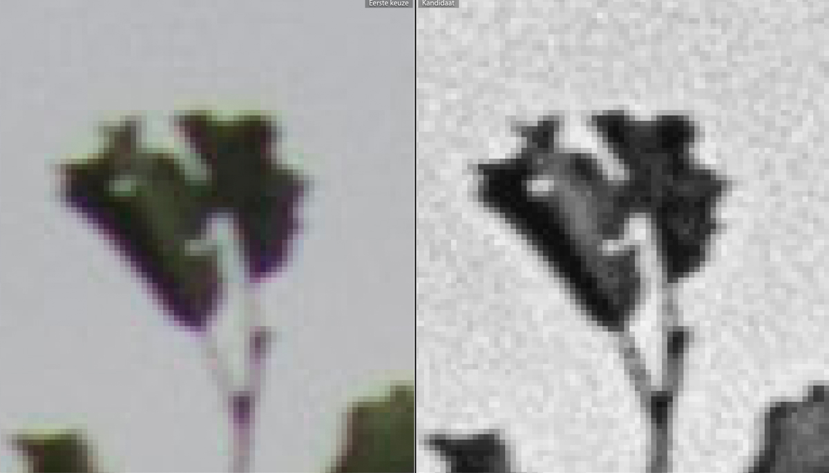

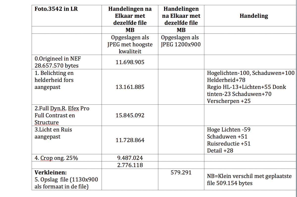

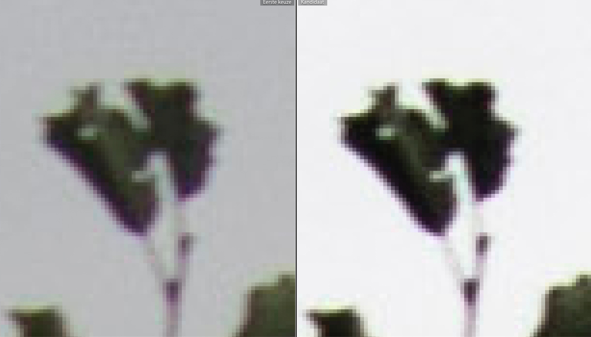

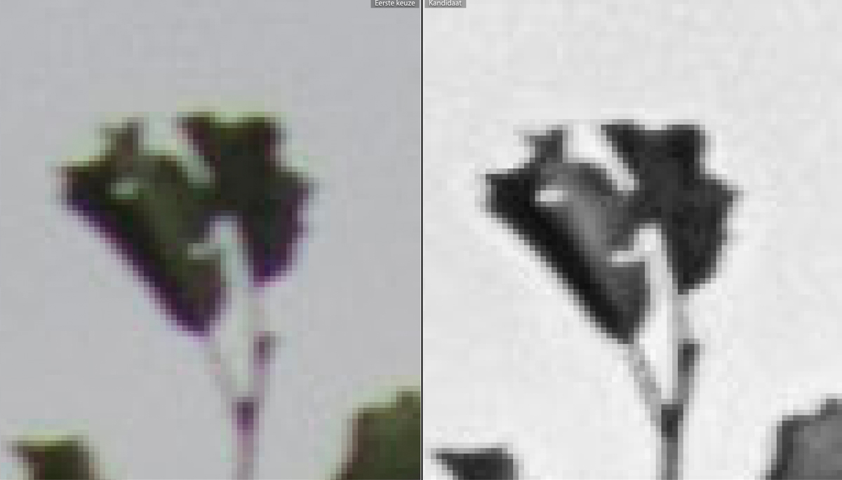

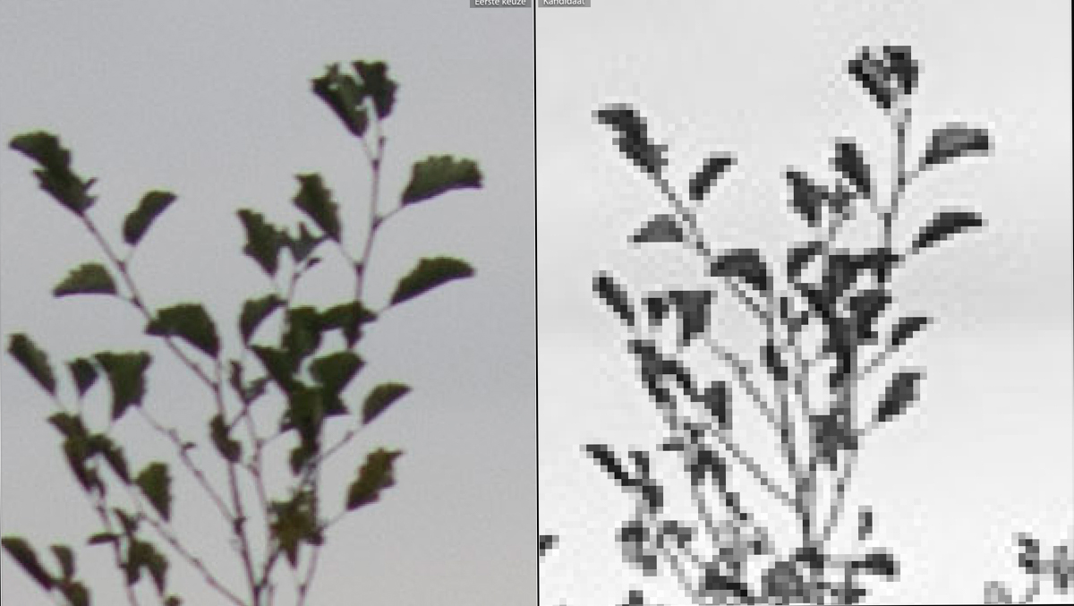

Toch maar teruggegaan naar de originele foto omdat ik dan beter kan uitzoeken waar de artefacten ontstaan (denk ik). De bewerking heb ik nog een keer nagespeeld . Dan kom ik tot de volgende resultaten zie hieronder.
Opgesplitst in 5 stappen en schermafdrukken gemaakt. Het origineel staat steeds links.
De laatste (no.5)werd te klein dus daarom een kleiner in beeld gebracht.
NB.Compressie niet uitgevoerd dus dat kan niet van toepassing zijn.
NB. Stappen 0 t/m 4 zijn informatiebewerking.
Verschillen op detailniveau:
Stap 1
Stap 2
Stap 3
Stap 4
Stap 5
Conclusie voor mij als ik naar de resultaten van de foto’s kijk :
De grootste verschillen ontstaan bij stap 2, stap 4 en stap5
Aan stap 2 en 4 kan ik iets doen aan stap 5 niet dus die laat ik verder buiten beschouwing.
Komt dit overeen met wat jullie zouden verwachten?
Twijfels over:
Wikipedia zegt over Electronische Artefacten dat er 4 soorten zijn:
Beeldruis, Pixellatie, Posterisatie en Aliasing.
• Pixellatie wordt veroorzaakt doordat te weinig pixels beschikbaar zijn voor het onderwerp. De afbeelding krijgt hierdoor een "blokkerig" uiterlijk ("tegeltjeseffect") bij sterk uitvergroten.
Is er nu bij deze foto’s sprake van pixellatie of ook nog van andere soorten?

BerichtGeplaatst: 29 okt 2019 13:01
Berichten: 52046
Compressie niet toegepast zeg je.
Meteen in de nulde stap.
Opslaan als jpeg gaat gepaard met compressie.
Raad je aan het bestand uit de rawconverter op te slaant als een 16 bits tif.
Zie je in de laatste stap bij de kandidaat de hele licht pixels rond de blaadjes.
Dat is wat we zien.
Wat is de boosdoener?
Bij de kandidaat vooral stap 2. Geeft enorme pixelatie. Daarna probeer je dat weer te corrigeren in stap 3 met ruisvermindering. Maar het kwaad is al geschied.
Extreme bewerkingen laten altijd hun sporen na.
Stuur je een pb.
