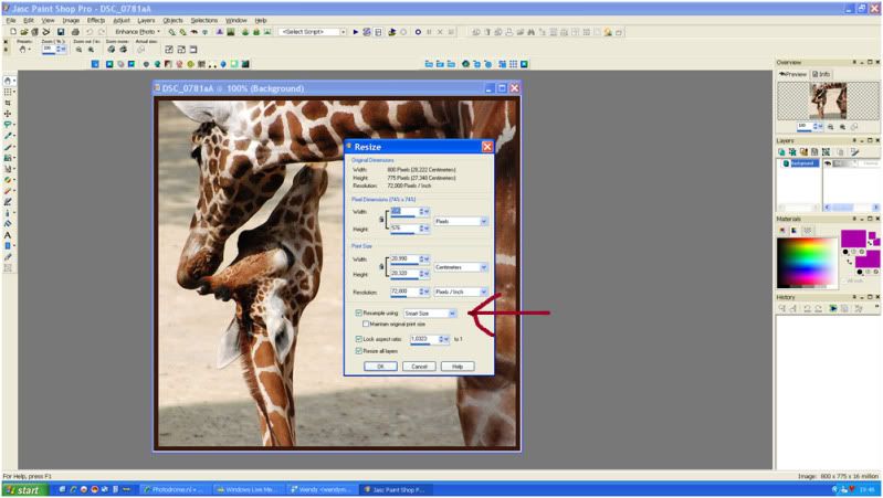

Ok, voordat ik aan mijn haren getrokken word:
Wendy heeft het over de volgende instelling:
Bij het verkleinen kan je kiezen welke soort verkleining je wilt.
Ik heb hem nu op smart size staan en merk dat dat de mooiste verkleining geeft, zonder rare vervormingen...
Ik hoop dat je hier wat aan hebt.
