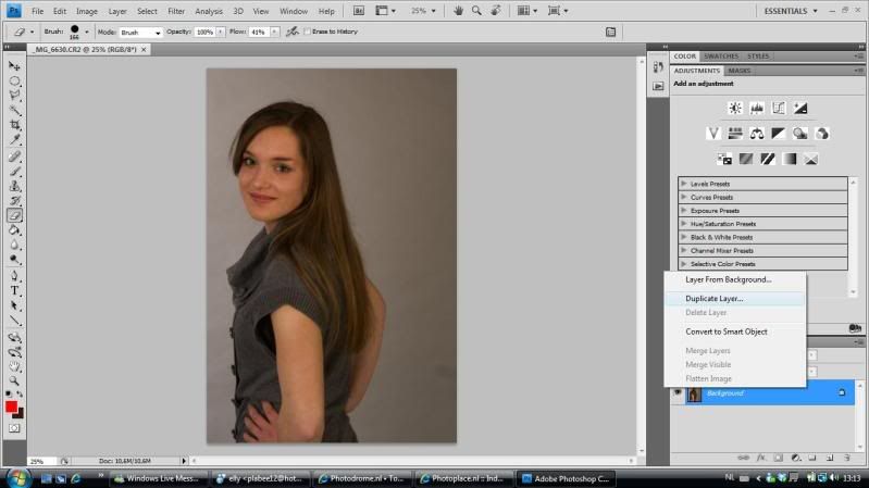

BerichtGeplaatst: 14 feb 2010 14:09
Orginele foto openen
Layer aanmaken

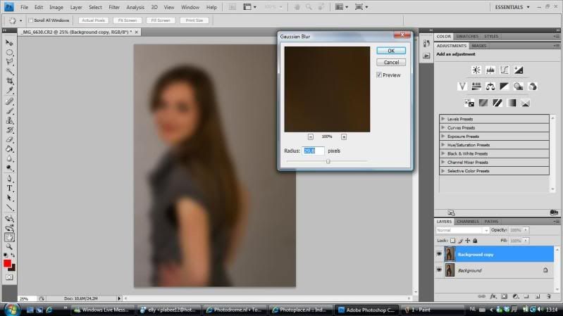

Layer blurren met gaussiaanse blur
Layer mask aanmaken
Dan met een gradient zwart de scherpte terugbrengen

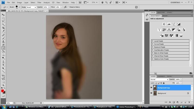

Na veel gezoek ben ik er achter dat ik geen masker met elements 5 kan maken op een gewone laag. Dat kan alleen op een opvul of aanpassingslaag. Op deze lagen kan ik geen vervagingseffect maken. Wellicht weet jij hiervoor een oplossing.
Nagtie,
Natuurlijk is mijn voorbeeld slecht uitgevoerd. Anders had ik deze vraag niet hoeven te stellen. :P
Bedankt voor je uitgebreide uiteenzetting.
Hier haal ik goede resultaten mee. Echter wanneer ik vanaf de buik af (100% gummen lekker scherp) steeds minder gedekt ga weggummen (om een scherpteverloop te krijgen) mag er geen overlap zijn. De 50 % gum gumt dan een rand weg van de 70% waardoor er een strook ontstaat tussen de 50 en 70 procent van pakweg 80%, veel scherper dus. (Scherpiets minder scherpstrookje scherpernog minder scherp enz).
Hierom hoop ik met een masker meer te kunnen berijken, wellicht zijn er nog wat suggesties.

Dat geeft zeker een veel mooier resultaat als in mijn voorbeeld, maar de doezelaar gaat tot 250 pixels en geeft niet het mooie scherpteverloop van bijvoorbeeld een 50 mm lens op f2,8.
Tot nu toe geeft gummen en dan iedere keer een strook met een lagere percentage de beste resultaat, enkel wel oppassen met overlappen.
