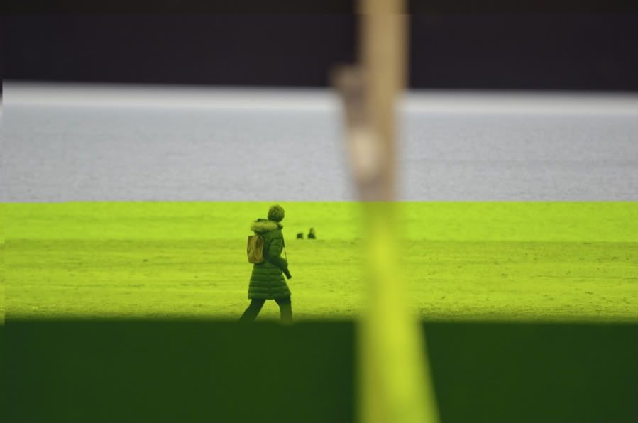

gister een d2x van een vriend gekocht,60.000kliks maar net alles na laten checken en nieuwe spiegel laten plaatsen.
vandaag wat test fotos gemaakt,zet ik ze op mijn mac en wil ze bekijken zie ik dat er een aantal fotos voor de helft vel gekleurd of lichter zijn ,hier beneden wat voorbeelden,iemand zei dat ik hem moest formatteren ,heb ik gedaan op het toestel zelf maar dan alsnog zulke fotos er tussen. trekt de computer de compactflash kaartjes wel?of een verkeerde instelling in de camera!snap er niks van.wie kan mij helpen please!!

Ziet er voor mij gewoon stuk uit, leuke vriend.....
Zie je het ook op het schermpje ??
Ook een ander geheugenkaartje geprobeerd ?
Zijn de jpg's zo ? of alleen de raws ? of beide ?

Aangezien hier om een stevige investering gaat, en je dit gedrag al ziet bij enkele platen, zou ik zelf naar mijn vriend toegaan en de koop ongedaan maken...
"Even goede vrienden hoor..."
Is gissen naar wat het is, sensor, contactjes naar sensor, denk niet dat je dit kan bereiken door verkeerde instellingen op de cam. En de PC zal de kaartjes gerust kunnen lezen. Maar voordat je straks een hoop ergenis verder bent, en centjes armer zal ik dus naar vriend gaan.

ik zie het probleem niet op het schermpje,dus lijkt mij een overdracht fout??
ander kaartje,mag dat ook een ouder kaartje zijn of heeft de d2x een snel kaartje nodig,heb hier alleeen een oud kaartje van 64 mb liggen.
wil gewoon niet geloven dat hij stuk is ,was er net zo blij mee!

lijkt wel alsof de spiegel verkeerd zit.. :dk

Een kaartje van 64MB??? Dan zou ik toch eens een jonger (groter) kaartje proberen ;) Helemaal als ze op het schermpje wel goed zijn/lijken.
Heb iets soortgelijks ook wel eens gehad met een ouder kaartje...enkel daar geen kleurverschuivingen, maar meer "pixelverschuivingen".

Schrijfvaudt lijkt mij inderdaad wel mogelijk inderdaad. Enige wat er wel aangehaald wordt, is dat het in de camera wel lijkt goed te gaan. Dat komt omdat ie zelf een kleine preview uit de foto filtert. Die kan gerust goed zijn terwijl de foto fout is. Hoe dat technisch in elkaar zit weet ik niet, maar dat heb ik veel vaker voorhanden gehad in de winkel.

klinkt als viewtopic.php?f=12&t=23760&hilit=sensor+probleem

De spiegel klap op en is weg dus die kan nooit verkeert zitten.

het is opgelost!!!
ik heb meerde kaartjes van mijn vader geprobeerd en dat bleef maar fout gaan met de zelfde storingen op bepaalde fotos,toen heb ik mijn camera op mijn pa zijn comp. aangesloten,jullie raden het al, ook fout!
ik probeerde het met een card reader,dus kaartje uit toestel en erin gestopt,en alle fotos die de storingen hadden zijn nu goed,ik heb meerdere malen fotos gemaakt en het ligt echt aan het usb kabeltje.
ieder geval onwijs bedankt voor jullie meedenken en tips!

Fijn dat de fout gevonden is. Weet je zeker dat het de kabel is of licht het aan de interface?
Al met al: met behulp van een kaartlezer treedt het probleem niet op :)
