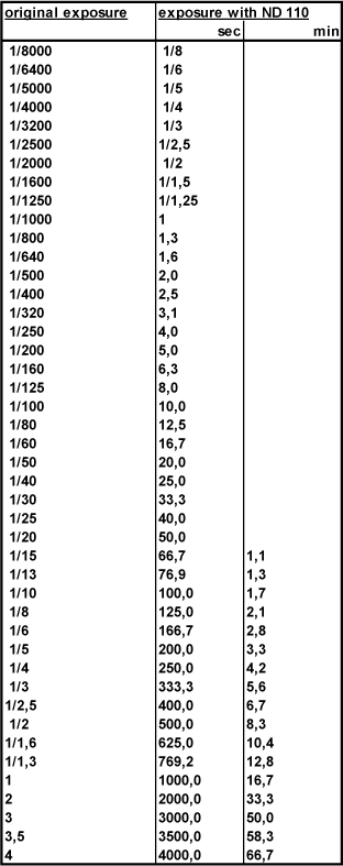

Ik ben hier wat aan het testen met zo'n donkere filter(10stops) van b&w.
Ik zet mijn toestel op manueel,stel scherp en zorg dat belichting ok is.
Ik zet de filter erop en stel de tijd 10 stops langer in maar dan krijg ik een veeeeeeel te donkere foto(alles zwart)
Nog meer stops instellen brengt geen soelaas,iemand een idee hoe dit komt?

Welke instellingen gebruik je, dus welk diafragma, sluitertijd en ISO.
Met de 10-stops laat ik hem een aantal minuten open staan ;)

ff test verbeterd.
Tijd staat op 1/800 en dan is belichting ok.
Met filter moet ik toestel op 3sec zetten om een redelijk beeld te krijgen maar dat is toch veel meer dan 10 stops?

1/800 naar 3 sec lijkt me 12 stops, maar ik ben niet zo thuis in theoretische deel, zijn andere leden zeer beoefend in :)

Je schiet in Manuele mode toch?
Van 1/800 wordt 1.3 seconde trouwens.
Maar ik laat hem met regelmaat boven de twee minuten openstaan :)

dom dom dom van mij.
Mijn toestel staat ingesteld op belichtingsstop 1/3 dus 10 stops langer betekend 30 keer het wieltje draaien.
Ik ga nu wel ff zoeken of er een lijstje bestaat,zou makkelijker zijn dan steeds uit te rekenen.

Astu :)
Vaak laat ik hem nog wat langer openstaan, versterkt het effect nog wat :jj

Voor als je het papiertje niet bij je hebt
10 stops is een factor 1024 (10 tot de macht 2).
1/800 x 1024 = 1,128 is ongeveer 1000/800 = 10/8 =1,25
Als je daar op instelt en de foto is te donker moet je langer belichten.
