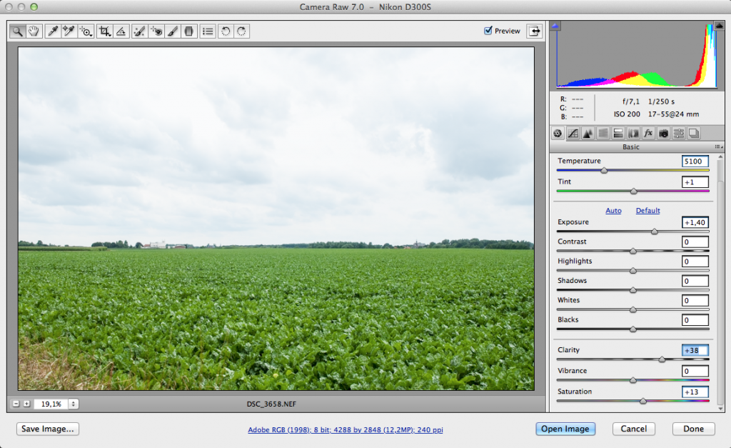

Open deze in je fotobewerkingssoftware.
Trek de dusdanig aan de schuifjes dat alles onder de horizon naar jouw smaak is
Open vervolgens dezelfde foto nogmaals
Trek dan aan de schuifjes zodat alles boven de horizon naar smaak is.

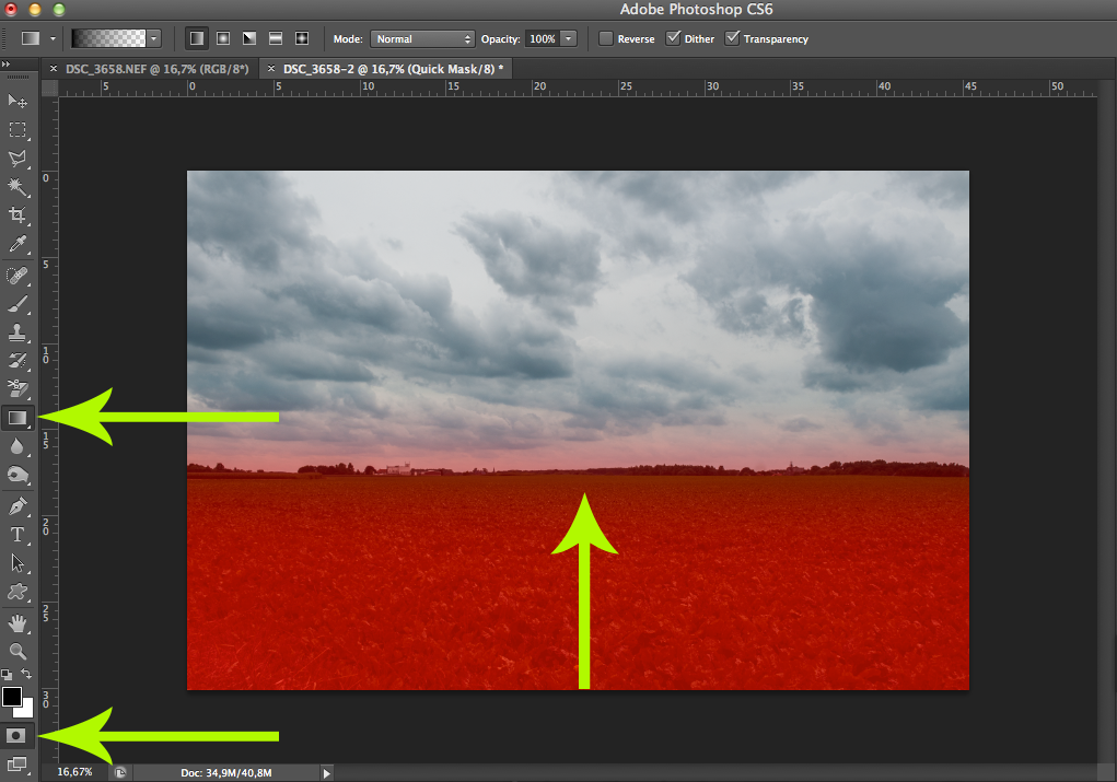

In Photoshop klik je vervolgens op snelmasker (quick mask) en daarna op het verloop tooltje.
Deze zit soms achter het emmertje verstopt. (rechts klik of langer vasthouden dus)
Dan trek je een verticale lijn van onderin de foto naar iets boven de horizon. (Hoogte is ook naar smaak)
Vervolgens schakel je snelmasker uit, en heb je dus de donkere lucht geselecteerd.

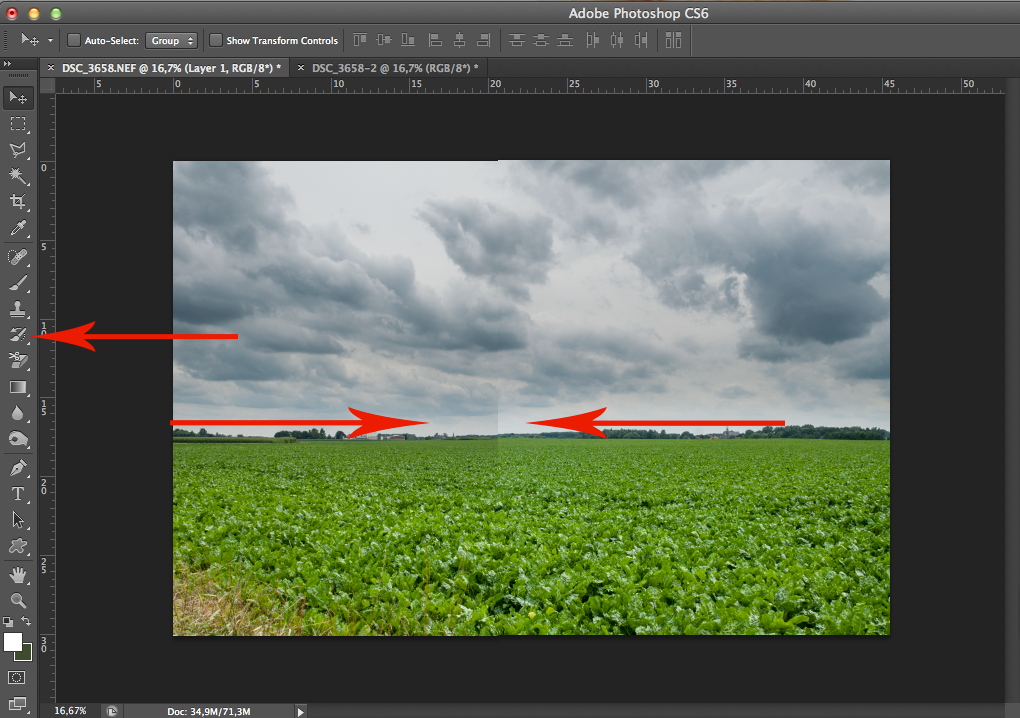

Kopieër deze lucht, en plak deze in de selectie in de foto met de lichte lucht, en de juiste grond.
Daarna gebruik ik de historie tool om de scheiding langs de horizon wat helderder te maken.
