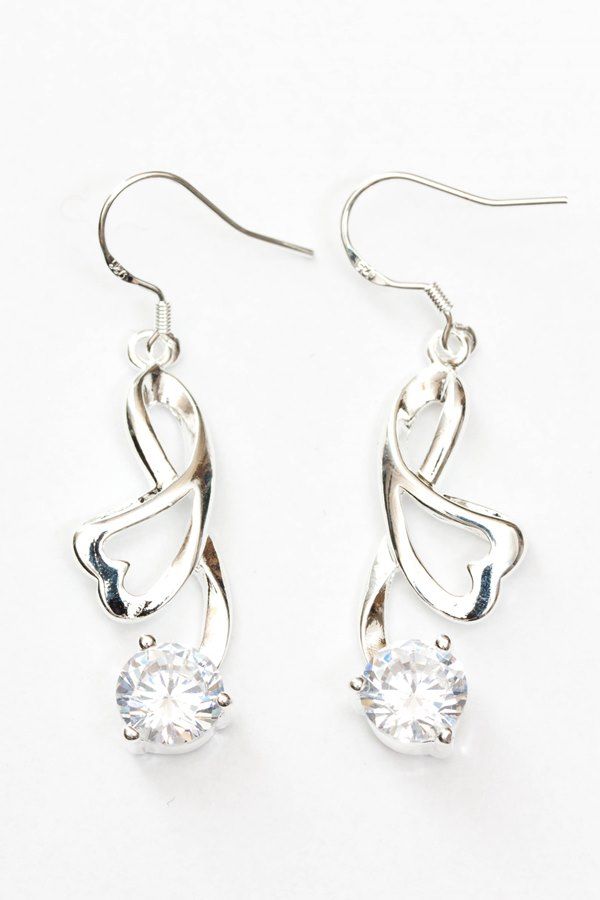

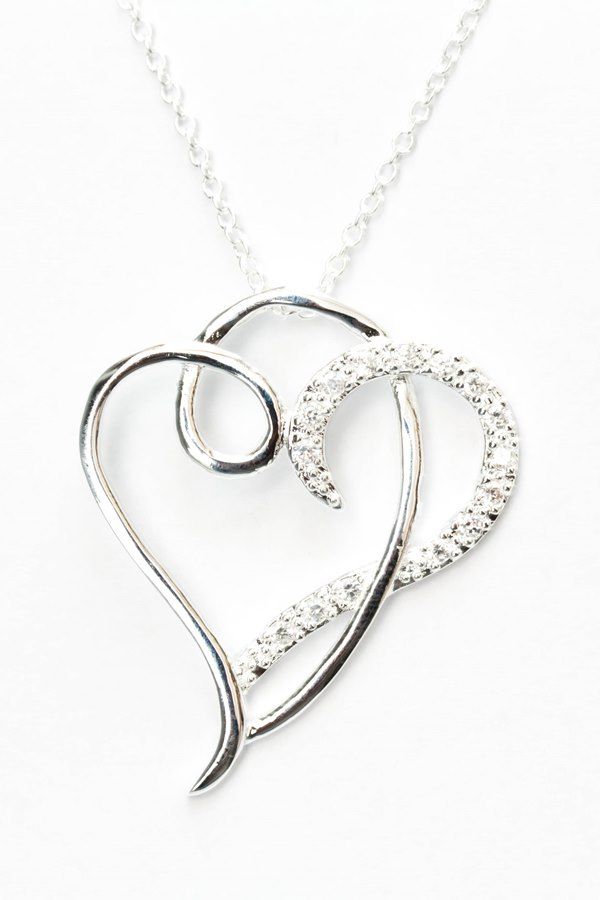

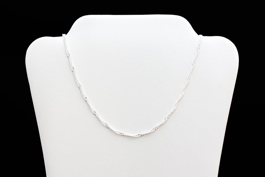

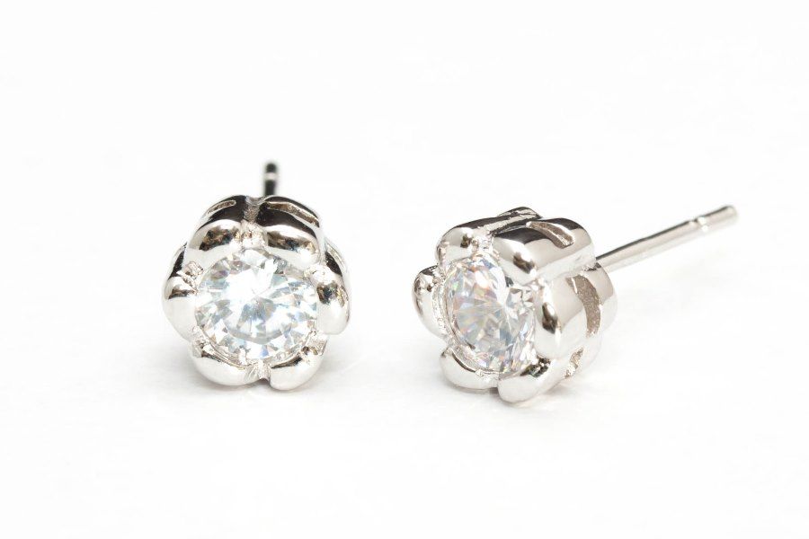

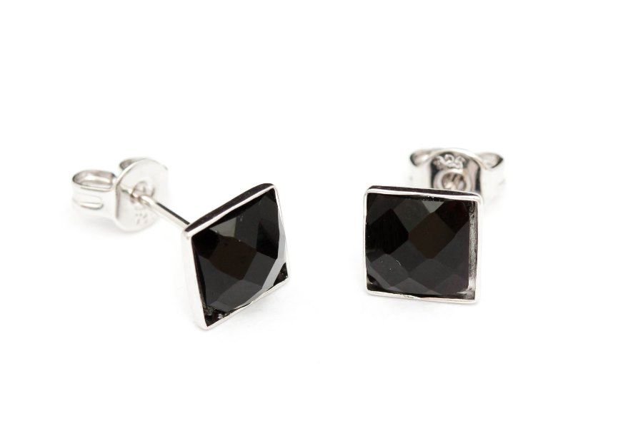

In de foto's die ik nu maak zitten teveel schaduwen. Ik wil vlakkere foto's krijgen zodat het meer op plaatjes lijken. Daarom denk ik aan een ringflitser.
Hierbij wat voorbeeld foto's... Ik ben er zelf dus niet tevreden over.

Als ik zo je foto zie denk ik dat je al een veel betere belichting kunt krijgen door je licht beter af te stellen. Een ringflitser geeft ook een specifiek licht. Ik denk dat aan de halo schaduw. Die hoeft er niet te zijn als je een combinatie met ander licht gebruikt.
Je kunt je losse flitser ook instellen op minder hard licht. Ik zie namelijk dat je het onderwerp veel te hard belicht. Als je wel hele mooie foto's wilt maar weinig geld wilt uitgeven dan loop je al snel tegen beperkingen aan denk ik.
Je kunt ook softboxen voor een opzetflitser krijgen. Maar dan krijg je weer ander soort licht. Met een ringflitser heb je ook nog andere lichtbronnen nodig om schaduwen weg te krijgen. Je kunt ook je achter/ondergrond belichten naast je onderwerp.
