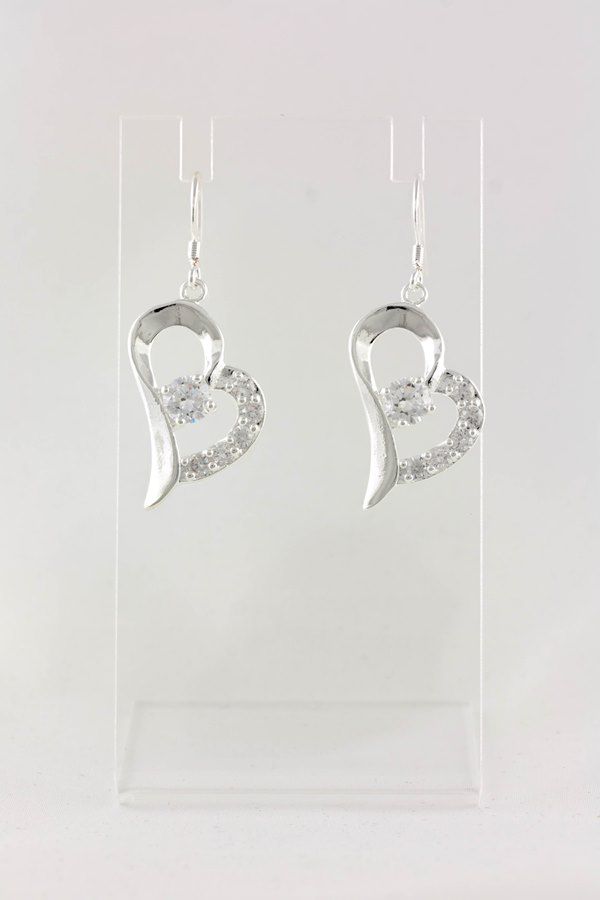

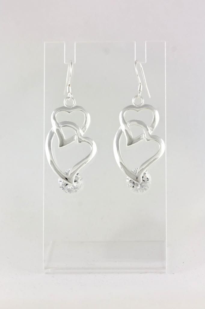

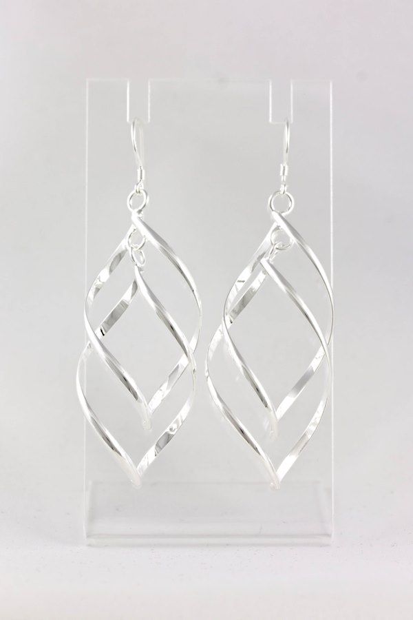

Ik ben bezig met sieraden fotograferen, maar ik heb een probleem waar ik niet uit kom.
Ik wil een witte achtergrond, maar het blijft lichtgrijs.
Hier volgen een paar voorbeelden.
Ik heb gebruik gemaakt van 2 lampen, een tentje en een grijskaart.
Wat doe ik verkeerd? Heeft iemand tips hoe ik de achtergrond witter kan krijgen?

Wat een optie is om een lamp op een witte achtergrond te laten schijnen. Daarmee overbelicht je de achtergrond en krijg je dus een spierwitte achtergrond. Daarna gewoon de sieraden verlichten zoals je normaal ook doet. Wel een wit licht gebruiken voor de achtergrond.

Licht neemt af... Dus als je lichten zijn gericht op de sieraden worden die goed verlicht (waarschijnlijk heb je daar ook je grijskaart gehouden.
Het makkelijkste is om beide apart te verlichten. Dus afstand van onderwerp en achtergrond groter maken. Met de grijskaart licht meten voor het onderwerp. Daarna de achtergrond goed belichten. Voor een witte achtergrond is het mooi om 1-2 stops over te belichten ten opzichte van je onderwerp. Meer moet je niet doen omdat je dan last krijgt van overstraling. Je kan meer en minder licht krijgen door de kamp dichterbij en verder af te zetten.
Edit: ik zie nu dat je een tentje gebruikt, dan kan je gewoon een lamp op de achterkant zetten (ook van achter dus).

je doet niks verkeerd maar mist basiskennis.
hoe is je engels? i.v.m. verwijzing naar tips/tutarials.
PS je sensor wemelt van de vlekken.

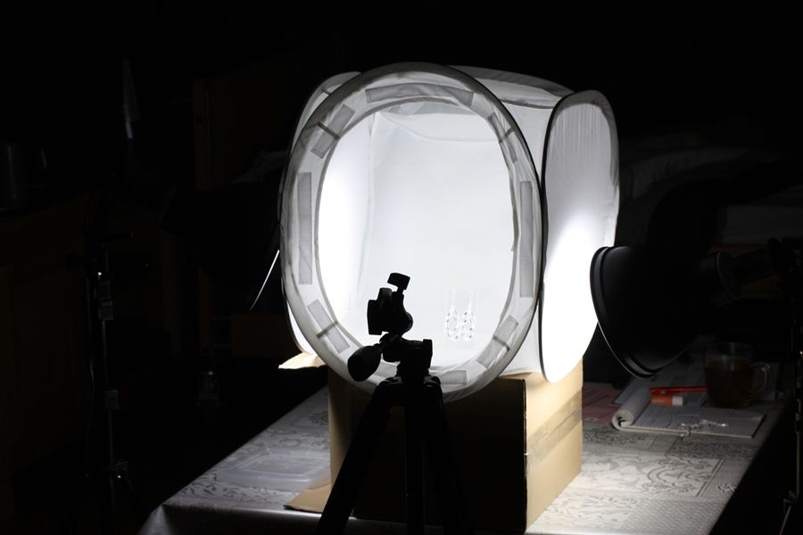

zou je eens een foto kunnen maken van je opstelling?
en dan natuurlijk ook hier laten zien
ben eigenlijk wel benieuwd hoe je lampen er uitzien en hoe je ze opgesteld hebt.

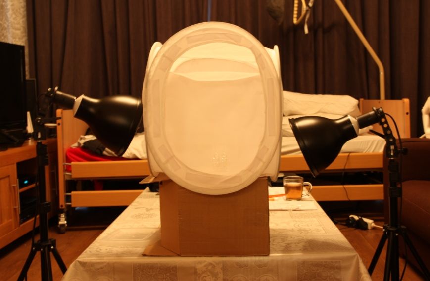

Hierbij 2 foto's van de opstelling. Erg duidelijk wordt het er niet mee ben ik bang.
De opstelling moet ik steeds opruimen, want zoals je aan de rommel kunt zien is het de woonkamer waar ik de gordijnen dichttrek en de opstelling opzet.
De lampen staan aan beide zijden, de een iets hoger dan de ander en aan het voorste deel van de zijkanten. Hiermee doe ik vast iets verkeerd?
De lampen die ik heb zijn daglichtlampen van 40W.

Ik zou de achtergrond niet wit willen zien. Dan komen producten niet goed meer uit de verf omdat ze er deels in weg zullen vallen. Probeer eerder iets te vinden op dat lelijke plastiek houdertje. Ik vond je foto's op gebied van presentatie in het ringflitsertopic beter

als je nog een flitser hebt zou ik zeggen koop een stukje opaal 30% doorlaatbaar plexiglas
http://www.perlaplast-kunststofshop.nl/ ... .html#cat1
met een afmeting zo dat het in je tentje past.
produkt belichten zodanig dat het lichtste deel rond de RGB(245,245,245) ligt.
produkt op of tegen plexiglas. flitser achter plexiglas met zoveel power dat achtergrond wit is RGB(255,255,255). niet meer licht als nodig is om die waarden net te halen.
waarom blijft je achtergrond in jouw opstelling grijs?
je sieraad reflecteert meer licht dan de achtergrond die er vlak achter zit.
