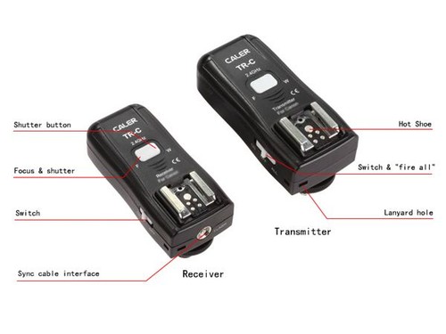

En een aan en uit knopje op een van de twee?
Misschien zin de plaatjes hier behulpzaam.
http://thephotogadget.com/content/jinbei-multi-functional-ditigal-flash-trigger-tr-c-canon
 Draadloos flitsen
BerichtGeplaatst: 11 apr 2014 22:31
Nog iets van een plaatje met verklaringen
Lijkt erg veel op de Yungnuo RF603 II, daar is wel meer van te vinden, gok ik zo.

Als ik zo naar de plaatjes kijk, zie ik geen dipswitches (die de Yungnuo wel heeft), maar er zit aan de zijkant wel een schakelaar. Wat staat bij die schakelaar? Kan ik namelijk niet lezen op de plaatjes uit de link van Frans en Erik.
Koppel de flitser met de Caler-Receiver, je zet de flitser aan, zet hem in de M-stand en je zet de Caler-Receiver aan.
Je pakt de Caler-Transmitter en die zet je aan. Je drukt op de knop bovenop de Caler-Transmitter of je geeft via de schakelaar aan de zijkant een triggersignaal, wat gebeurt er dan? Op de Yungnuo zit ook een LEDje wat laat zien dat de trigger (Transmitter of Receiver) een signaal heeft gegeven of ontvangen. Zit dit niet op de Caler?
