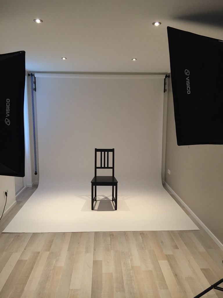

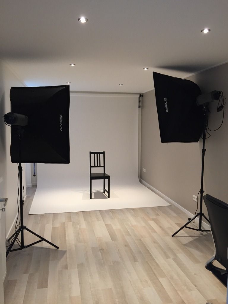

Hallo mede forumleden,
Ik zit met een probleem.
Ik heb een studiootje van 2,77 breed en lang 5,69 en hoog 2,31.
Ik heb 2 studio flitsers van max 600 watt maar prima instelbaar naar minder vermogen.
Een witte achtergrondrol van breed 2,54.
Het model staat ongeveer 1,25 voor de achtergrond en de studio flitsers staan 1,80 van het model af.
Ik schiet op F11 op en de sluitertijd 1,25 sec.
De lampen staan op 260 watt beide.
Het onderwerp word goed belicht en de foto's zijn goed betreft het onderwerp alleen de achtergrond krijg ik niet echt wit.
Heb al veel gelezen en ik vermoed/vrees dat ik de achtergrond apart moet belichten maar ik heb daar geen ruimte voor ivm dat de ruimte niet breed genoeg daarvoor is.
Hopelijk hebben jullie toch nuttige tips.

Je vermoeden is juist. De achtergrond extra verlichten met twee lampen en goed belichten ;)

Lichtopbrengst neemt af met kwadraat van de afstand tot de lichtbron.
Je achtergrond staat ongeveer 1,6 maal verder weg als je model.
1,6 x 1,6 = 2,56
Oftewel scheelt meer dan 1 stop.
Als je een losse flitser hebt kun je die op de grond zetten; gericht op achtergrond. Direct achter je model kun je zo witte achtergrond creëren. De rest kun je dan softwarematig lichter maken zonder selectie van moeilijke dingen als haren etc.

Hallo Sugarman, dat is mijn 2e probleem dat ik geen ruimte heb ervoor. Als ik nu aan beide zijde een TL-Buis
strak langs de muur plaats en met een soort ombouw eromheen dat ie alleen gericht staat naar de achtergrond? Maar TL- verlichting is voor fotografie een drama toch? Of hoe denk jij hierover?

Vanwege de weinige ruimte (je moet roeien met de riemen die je hebt) zou ik een softbox links als hoofdlicht gebruiken en de andere softbox zo dicht mogelijk rechts op de achtergrond zetten. Het is niet anders en een full body foto zit er niet in maar wel een half body en portret.

Ik kan nu wel full-body zelfs 2 volwassene, maar wel een achtergrond die niet echt wit is.
Als ik de rechterflitser gebruik met softbox voor de achtergrond dan hou ik geen ruimte meer over voor het model maar zou het ook zonder softbox alleen de studioflitser kunnen?
Ik zou eventueel nog 2 studioflitsers kunnen aanschaffen tweedehands en dan gebruiken zonder softbox of zou dan weinig effect hebben?
Jammer dat je niet zoiets zou kunnen uitproberen voordat je iets kan aanschaffen.
Betreft de muur aan de rechterzijde daar heb ik een wit laken aan gehangen zodat ie muur net als de rest ook wit was maar had geen enkel effect.

Achtergronden krijg je alleen goed wit door deze apart te belichten. Zie ook de tip van Sugarman en de onderbouwing van Frans.

Natuurlijk kan je twee softboxen neerzetten om de achtergrond extra te verlichten maar dan hou je weinig ruimte over voor een fulbody met een mooie witte achtergrond.
