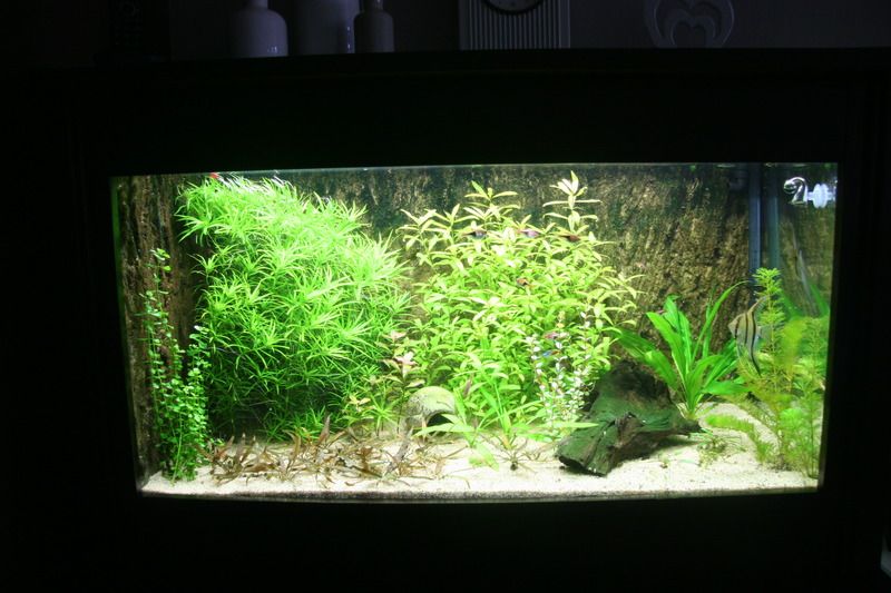

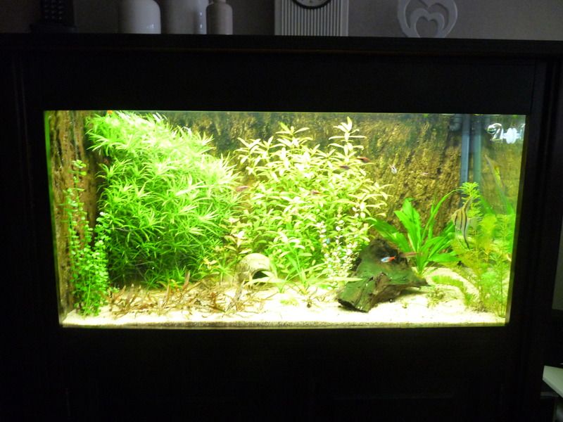

BerichtGeplaatst: 24 jul 2016 01:01
Berichten: 6
@xafke
Dank je voor het rekening houden met mij als beginneling :)
Misschien dat we stapje voor stapje wat verder komen.
Het probleem met te veel licht is dat de strepen van mijn maanvissen vaak vervagen.
Vandaar dat ik graag met weinig licht wil fotograferen.
Maar hoofdzaak is dat ik er wat kwaliteit van foto's voor pakweg €200 op vooruit ga.
Vandaag even een meevaller.
Ik was bij de buurvrouw en die had nog een Canon 30D liggen, deze mocht ik wel lenen.
Deze heeft een EFS 17-85 lens.
Dit toestel is al een aardig oud model maar ik vraag me af waar ik deze mee mag vergelijken.
Is hij b.v. gelijkwaardig aan een EOS1100D of zit daar nog al wat verschil in ?

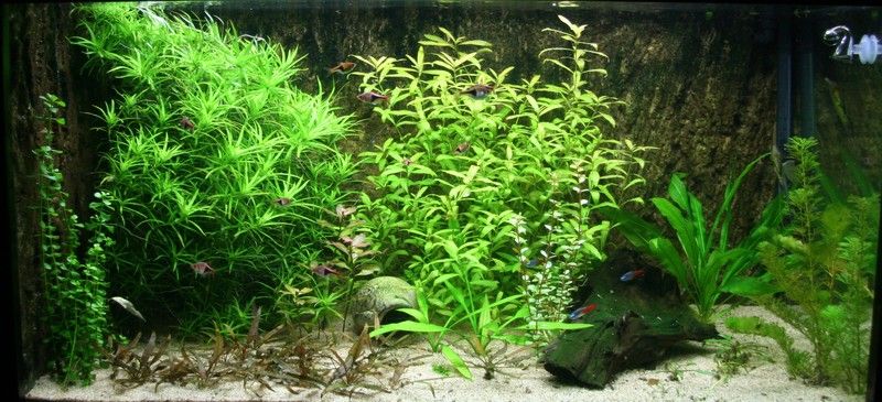

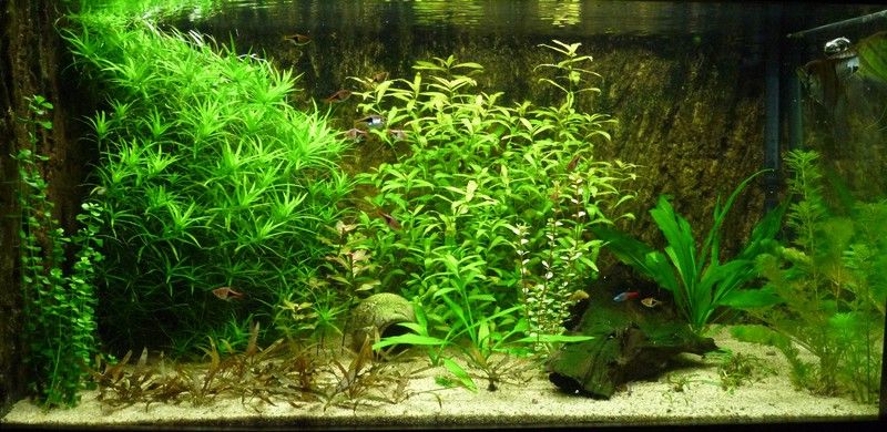

Dan nu even het vergelijk met mijn eigen FZ28
Ik heb hier een totaal plaatje van het aquarium gemaakt.
Dit is met 50% van de verlichting aan, wat ik een probleem vindt is de overbelichting boven in de bak.
Wat kan ik doen om dit mooier te krijgen.
FZ28: 1/8 sec. f/2,8 4,8 mm /400ISO
Canon: 30D 1/20 sec. f/4 17 mm/400 ISO
 Niet te dure camera voor aquarium
BerichtGeplaatst: 24 jul 2016 02:02
Berichten: 4932
Woonplaats: Belgie
Hmm, ja dit is niet zo eenvoudig uit te leggen in 1 2 3.
Even over de cameras...
De 30D ken ik persoonlijk niet, nooit mee gewerkt dus ik kan ook niet goed inschatten waar die exact positioneert in het gamma van Canon. Het is ook een toestel van 2006.
De 1100D ben ik echt geen fan van. Ik vind heel die 1xxx reeks een beetje teveel gericht op instap met teveel tekortkomingen als ik het zo mag uitdrukken. Een beetje TE goedkoop gemaakt allemaal.
Een opvolger van de 450D is gericht op de hogere instap. Nette toestellen aan scherpe prijs ook wel. Maar de 450D is in ISO net niet zo goed. Is ook al wat ouder. Daarmee. Een leuk toestel voor jou zou dus een opvolger hiervan kunnen zijn maar dan ga je iets moeten opleggen. Opvolgers zijn de 500, 550, 600, 650...
Met een 500 tot 600 moet het al lukken. Vanaf de 650 zijn de ISO prestaties wel nog een stuk beter.
Maar ik zou zo te zien de hoop nog niet opgeven met uw camera.
Even terug komen op je foto´s.
Uw toestel gaat blijkbaar in die situatie overbelichten. Ik weet niet of je in de mogelijkheid bent om dit toestel op manueel te zetten. Dan is het een kwestie om vooral die sluitertijd sneller te zetten zodat minder licht binnen komt en de foto dus minder overbelicht zal zijn. De andere waarden mag je gewoon gelijk houden.
De reden dat ik de sluitertijd verander is omdat die nu aan de zeer lage kant is om geen bewogen beeld te hebben. Daarom pakken we die aan.
Wij rekenen in STOPS. 1 STOP = een verdubbeling of een halvering van een waarde. Dus je kan stops omhoog of stops omlaag. Er zijn ook tussenstappen maar die laten we voor de eenvoud even weg. Dit is van toepassing op zowel de ISO, de sluiter of het diafragma. Wij beperken ons hier enkel tot de sluitertijd. Gaan we met de sluiter 1 stop omhoog dan gaat die dus 2 maal zo snel dus komt er maar de helft van het licht binnen.
Uw eerste foto ziet er zo op het zicht zeker 2 stops overbelicht uit. Dus als je dit wil goed krijgen moet je dus 2 stops omlaag in belichting door bv de sluiter 2 x verdubbelen. Sluiter omhoog = belichting omlaag.
Ik zie dat je foto nu 1/8 is dus dit zou 1/32 worden maar dat zal wel niet bestaan, dus neem een waarde die daar dicht bij zit en uw foto zal al stukken beter zijn.
Probeer dit al eens om te starten.
Maak die foto en plaats hem hier, we kunnen dan verder helpen om het nog veel beter te maken maar 1 stapje met een keer.
BerichtGeplaatst: 24 jul 2016 07:49
Berichten: 52909
Wat Xafke niet expliciet vermeld, maar wel van crusiaal belang is, is dat je de camera in Manual mode zet, de gegevens van de foto invoert (diafragma, sluitertijd, iso-waarde), inclusief de correctie van 2 stops op de sluitertijd. Let er wel op dat de camera op dezelfde plek staat en dat het brandpuntsafstand dezelfde is.
Anders: even een nieuwe foto maken, de camera in Manual mode zetten, gegevens overnemen en de correctie op de sluitertijd doorvoeren.

Interessante vergelijking.
De FZ28 en 30D hebben ongeveer evenveel pixels aan boord.
De pixelgrootte is respectievelijk 1,7 en 6,4 mu.
Dezelfde verhouding vind je dus terug in de cropfactor.
En daarmee dus ook in de verhouding tussen de brandpuntsafstanden om vanuit hetzelfde standpunt dezelfde vergrotingsmaatstaf te krijgen.
Daarmee worden de ruis prestaties alleen nog afhankelijk van de hoeveelheid licht die de lens doorlaat oftewel van apertuur en sluitertijd.*
Nadrukkelijk apertuur en niet de lichtsterkte van de lens.
De FZ28 heeft bij f = 4,8 mm en f/2,8 een apertuur van 4,8 : 2,8 = 1,71 mm.
De 30D bij 17 mm en f/4 komt uit op een apertuur van 4,25 mm.
De 30D liet hier dus per tijdseenheid ongeveer 2,5 stops meer licht door.
In dit concrete geval betekent dat gelijk detailniveau en betere lichtprestatie.
Voor gedetailleerde achtergrondinformatie in het engels en niet heel eenvoudig als je een hekel hebt aan wiskunde zie
En natuurlijk als je bereid bent om extra licht in te zetten wordt het nog veel beter. :D
PS werk je met een zwart kader om reflecties te voorkomen?

Ik heb met beide toestellen weer wat foto's gemaakt.
We maken vorderingen, alvast bedankt daar voor.
@Frans
Nee ik gebruik geen zwart kader.
Waarschijnlijk bedoel je de donkere rand om het aquarium, dit is gewoon het meubel wat heel donker is.
Ik dacht dat alleen het diafragma bepalend was voor de licht gevoeligheid, maar er speelt dus meer.
@xafke,
Weer een duidelijke uitleg, ik kan het nog volgen.
Hieronder de resultaten van beide toestellen met een kortere sluitertijd, is al een stuk beter.
Zal eens kijken naar mijn optie's op marktplaats.
Al nijg ik zelf wel naar de 1100D aangezien dit een aardig nieuw toestel is :dk
Graag weer jullie mening :upc :nee
FZ28: 1/40 sec. f/2,8 4,8 mm iso 400
EOS30D 1/40 sec. f/4 17 mm iso400

Dat ziet er al serieus wat beter uit.
Je bent goed op weg.
