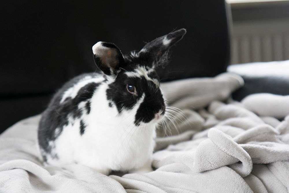

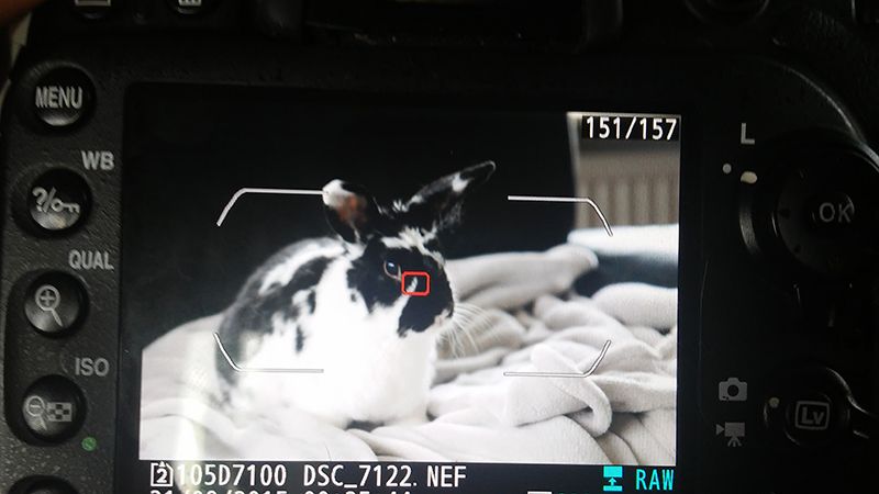

EDIT
Hierbij nieuwe foto's en foto's van de camera waarbij het scherpstelpunt aangeduid staat.
Zoals jullie zien stelt hij dus totaal ergens anders scherp als op het scherpstelpunt..
Foto's zijn alleen verkleind, verder niets mee gedaan
foto 1
70mm
f 3.2
1/200
ISO 1600
afstand 1.41m
scherpstelpunt;
foto 2

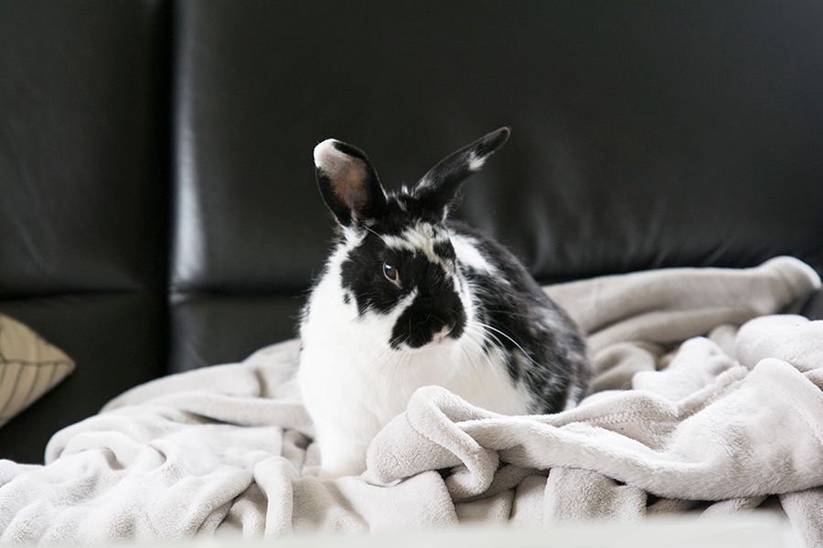

70mm
f2.8
1/160
ISO 800
afstand 1.88m
scherpstelpunt
zoals jullie zien stel ik in dit geval in het midden scherp, maar in mijn ogen lijken de dekens een stuk scherper :dk
ik snap het even niet meer :blush

Even foto 2 nog ietsje verscherpt (had je dit trouwens gedaan, dit moet je echt doen na het verkleinen)
 Nieuwe lens - onscherpe foto's
BerichtGeplaatst: 21 sep 2015 14:10
Berichten: 52091
Lijkt mij toch echt frontfocus nu.
Verscherpen geeft wel een stuk beter resultaat.
