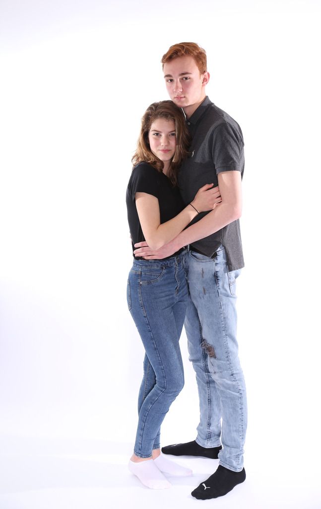

Nou vandaag dus geprobeerd wat we afgelopen dagen besproken hadden.
Vanmorgen de opstelling witte achtergrond, 2 externe flitsers aan de zijkant en in het midden de Westcott 7 feet umbrella.
Heb eindelijk voor de eerste keer mijn lichtmeter gebruikt en mee geoefend.
De achtergrond belicht op f8 en de personen op f5.6 iso 100 en sluitertijd 125.
Graag jullie mening wat jullie ervan vinden voor de eerste keer dat ik dit gedaan heb.
De foto's zijn nog onbewerkt.
 Westcott 7 inch/220cm silver Diffusion Parabolic
BerichtGeplaatst: 25 maart 2017 22:45
Berichten: 52920
Ik zeg: 300% beter! :upc
Voor alle drie de foto's:
- Achtergrond is mooi egaal wit en die ene stop extra licht op de achtergrond is dus voldoende.
- Belichting op je model ziet er goed uit.
Nu lekker oefenen. Het principe heb je (zo lijkt het) onder de knie.
Ik zie nog wel een schaduwtje in haar gezicht van het door de omgeving gerefecteerde licht.
Zie je ook het verschil met eerdere foto's van Nina?
BerichtGeplaatst: 25 maart 2017 23:00
Berichten: 895
Woonplaats: Tilburg
Thanks Henry, voor al je adviezen die je hebt gegeven. En ja het schaduw ik weet het moet nog een reflectie scherm kopen.
BerichtGeplaatst: 25 maart 2017 23:01
Berichten: 52920
Of je paraplu iets anders opstellen/richten.
Als je goed naar de foto's kijkt, dan zie je dat het licht van de achtergrond ook de modellen van achteren belicht (duidelijkst zichtbaar bij foto 2).
BerichtGeplaatst: 25 maart 2017 23:38
Berichten: 895
Woonplaats: Tilburg
Ja ik zie het ook Henry, volgende keer dus nog meer naar voren met de personen.
