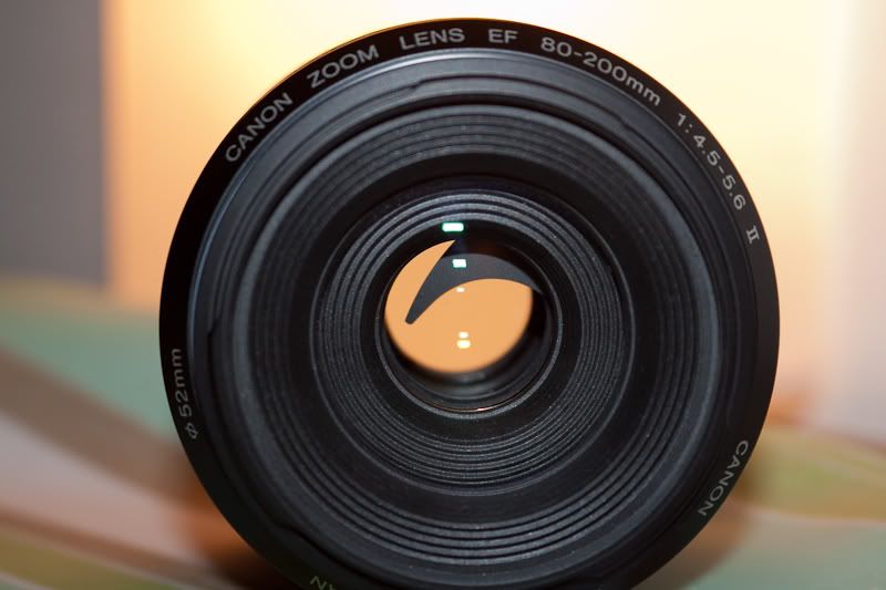

Ik heb een tweedehands 28-90 mm lens op de kop getikt vandaag. En daar kreeg ik als extraatje nog een 80-200 lens bij. Leuk, zou je denken. Maar al meteen nadat ik de lens op de body had gezet kreeg ik Error 99 (Canon 350D). Niet zo mooi, contactjes even schoongeveegd, en nog maar eens proberen. Toen ging het goed, paar testfoto's gemaakt, en ineens: Error 99.
Wat blijkt: als ik de camera aanzet met de lens volledig ingezoomd gaat het goed, tot ik tot ongeveer 100 mm uitzoom. De lens van de body gehaald en er eens tegen het licht doorheen gekeken en toen werd het probleem snel duidelijk. Ik zie duidelijk een wat afgeronde punt die half richting het midden van de lens steekt.
Nu heb ik niet echt verstand van het binnenste van lenzen, maar het lijkt me dat één van de lamellen van het diafragma is losgeraakt. Dat blijkt ook wel wanneer ik het diafragma wil veranderen: je hoort een kleine zoem van het motortje, ziet de punt trillen en dan komt de foutmelding.
Valt dat nog te repareren, voor een beetje een schappelijke prijs, of kan 'ie waarschijnlijk de prullenbak in?

Is inderdaad een lamel van je diafragma, is te reparen denk ik, maar qua kosten en waarde van het objecief (75 euro tweedehands) vraag ik me af of dat de moeite loont.

Zelf openmaken is geen optie (verwacht ik), maar ach... wat heb je te verliezen :)
