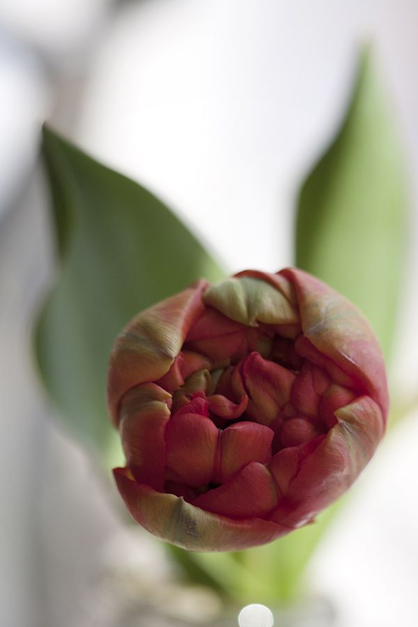

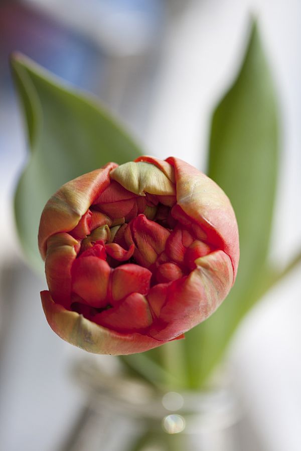

Stel je wilt met een 150 mm lens een vlinder beeldvullend hebben, hoe ver sta je dan van de vlinder af?
Heb even een simpele voorbeeldfoto gemaakt, met een 150mm (Sigma). Het bolletje van dit tulpje is 5 cm, de voorkant van mn lens zat er 75 cm vanaf. Foto niet gecropt.
Zelfde nog eens met een 100mm (Canon), voorkant van de lens ongeveer 40 cm afstand.
