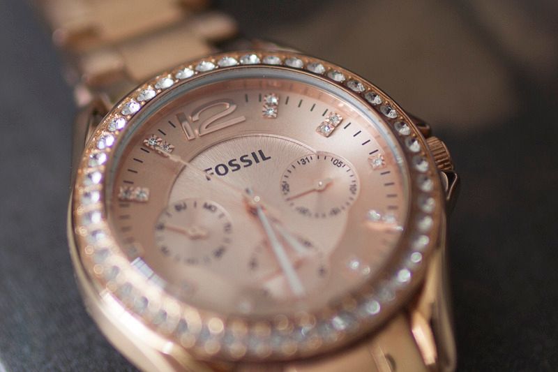

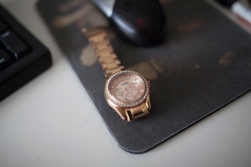

Het volgende is het probleem. Als ik hem afstel door middel van de spider lens cal tool op een afstand van 30cm dan komen er de volgende fotos uit die hier beneden staan.

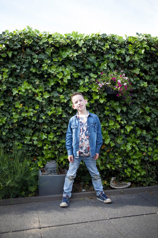

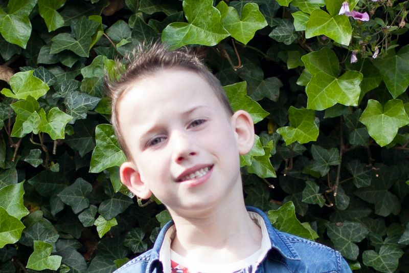

Als ik nu een detailshot wil maken gaat dit heel goed. wil ik een persoon fotograferen in een breder shot dan ligt de focus achter de persoon. Ik heb foto's van onze zoon gemaakt en heb 100% op zijn hoofd scherpgesteld en de camera goed stil gehouden. (meerdere foto's gemaakt) Het is geschoten op f 1.8 dat je dan het topje van zijn neus ziet ipv zijn ogen kan ik nog begrijpen maar bij deze foto is heel zijn hoofd onscherp en de heg achter hem ongeveer 40 cm verder is wel scherp.
Bij het horloge is alles perfect spot on.
Na mijn idee doe ik iets niet goed met calibreren. Als ik de lens op 2 meter afstand ga calibreren dan is de hele liniaal van de spider lens cal scherp op 1.4. maar dan krijg in onscherpe detailfoto's.
Ligt dit nou aan het objectief? Na mijn idee moet een vaste lens toch overal goed presteren. Dus goede detailfoto's kunnen maken en scherpe wideangle foto's.
Onderstaande foto's zijn de orginle raw files met een uitsnede om het te verduidelijken.

Foto's als die met het horloge zijn niet zo heel geschikt als test.
Door glas scherpstellen gaat heel vaak mis. En dan niet als gevolg van front- of backfocus.

Wat betreft de horloge Frans daar zal je vast gelijk in hebben ik durf niet te beweren dat je geen gelijk hebt. Feit is wel dat ie precies heeft gedaan wat ik wilde op dat moment. Misschien een toevalstreffer?
