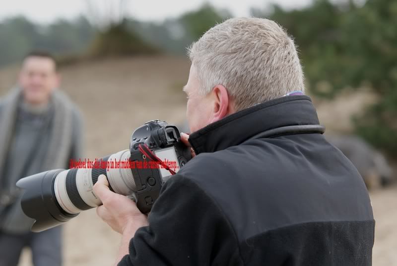

misschien is het wel een hele domme vraag hoor, maar ik zie regelmatig fotografen de AF-knop achterop de body gebruiken icm de onstpanknop op de camera, ipv de gecombineerde ontspan/scherpstelknop op de camera... :dk :blush
ik stel altijd scherp met de afdrukknop, en druk vervolgens door, maar ik zie toch ook fotografen, die de combinatie afdrukknop-AF-knop op de body gebruiken..
wat zijn de redenen hiervoor, en heeft het zowel voor-als nadelen?
afgelopen zondag zag ik het mijn maat jos het weer doen met zijn mkIII, en ik ben alweer voor de zoveelste keer vergeten om het te vragen.. :blush :S (stomstomstom.. :blush )
nu heb ik zelf ook zo´n AF-knop achterop mijn sony zitten, maar ik gebruik die eigenlijk nooit. weet iemand waarom iemand voor deze optie kiest??? ik heb het zelf wel es uitgeprobeerd op jos´mkIII en zelf vond ik het niet erg handig, maar mss is het wel een kwestie van wennen, en heeft het voordelen of zo..? ik heb geen flauw idee.. :jj
ik hoor het graag! alvast bedankt! :up
groetjes, alex!
beetje lullige snapshot, en jos is nog niet aan het drukken op dat ding, maar ik bedoel dus het midden van die cursor-knop, die hij gebruikt om scherp te stellen.. w.s. zal er nog wel een en ander veranderd zijn in de custom-functies van die mkIII, zodat alles werkt naar zijn smaak en kraak, maar ik snap het nog niet zo heel goed... ik weet dat er hier op PD meerdere luitjes zitten met mkIII´s of nikon-varianten die bv ´AF-on´ gebruiken, maar ik ben erg benieuwd naar de voordelen van deze instelling..
ik heb trouwens ook wel gezien, dat andere knopjes ook gebruikt worden om scherp te stellen op mkIII´s..de +/- knop wordt volgens mij ook wel gebruikt.. ik snap er geen ene hol meer van.. :S
ik hoor het graag van de lui, die het ook op deze manier doen.. :upc alvast bedankt!
(en waarom zit iedere keer weer die eye-cup van pro-canon-dslr´s vastgetaped met duct-tape?? heb ik nou al 100 keer gezien en snap ik ook geen hol van..vallen die dingen er nou bij tijd en wijle vanaf, of hoe zit het nou?? :dk :D )

Ik gebruik het zelf ook niet, maar als je de handleiding leest dan zou je moeten kunnen vinden dat het iets te maken heeft met focus tracking en het aan / uit zetten daarvan.
Het zou vooral voor snelle van baan wisselende onderwerpen een voordeel moeten kunnen zijn (zoals voetballers).
Dat andere knopje wordt in Liveview mode en video mode gebruikt om scherp te stellen ;)

Ik gebruik die knop alleen icm de ontspanknop als ik autofocus lock wil in all servo modus.
Werkt even als AL Focus modus welke op de meeste canon camera's zit. Deze modus zit echter niet op de 1dIII (heeft alleen one shot en al servo). Je lockt de autofocus tracking tot je de knop los laat.
Handig bij sport als je weet waar je onderwerp langs gaat komen. Bij mijn agility foto's stel ik vaak scherp op het latje van de sprong en gebruik dat de af lock en maak een nieuwe comp. Als de hond in het beeld is laat ik de knop los en druk ik af. (ik heb het dus over dat knopje met af-on erboven)
Als je dat joystick bedoelt.... die gebruik ik voor snelle af punt selectie.
