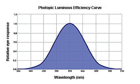

zoals eerder genoemd worden hierbij eigenschappen van het menselijk oog in de meting geintroduceerd. om op deze manier temeten moeten we eerst weten hoe het menselijk visueel systeem kleur registreerd. jep alweer saaie stof sorry :(
ik noem het niet voor niks "menselijk visueel systeem" kijken doen we voor een heel groot deel met de hersenen en dus niet alleen met het oog.

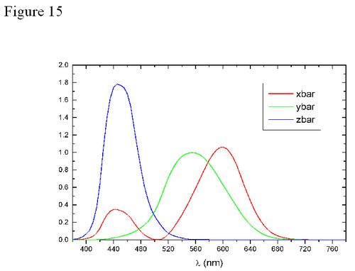

in ons oog zitten 2 soorten sensoren. kegel vormige en staaf vormige. De kegeltjes gebruikt de mens om kleur tezien. De staafjes voor zwart/wit. De staafjes worden vooral gebruikt in laag licht situaties zoals s'nachts maar zijn bij hooglicht ook actief. de kegeltjes spelen vanaf een bepaald licht niveau een rol en gebruiken we voor het zien van kleur.
deze kegeltjes kunnen we dan weer onderverdelen in 3 groepen. met elke groep een eigen gevoeligheid voor het spectrum met ieder een eigen specifieke piek. deze pieken bevinden zich globaal rond het rode het groene en het blauwe deel van het spectrum.
Maar pas op !!! de gevoeligheid van deze kegeltjes is wel relatief breedbandig en overlappen elkaar. dus je mag absoluut niet zeggen dat de kegeltjes gevoelig zijn voor alleen rood blauw of groen licht. daarom worden de "signalen" die de kegeltjes afgeven aan gegeven als XYZ. en niet als RGB. zie grafiek hier onder.
Spoiler: Toon
"X" heeft nog eens een extra piek die samen valt met de piek van "Z"
deze grafiek is uiteindelijk een gemiddelde wat ooit is vast gesteld door metingen te verrichten aan een grote groep mensen van verschillende leeftijden geslacht en nationaliteit/ras.
De zogenaamde tristimulus meter heeft 3 sensoren die zo goed mogelijk deze karakteristiek benaderen.
statement
Wanneer 2 temeten lichtbronnen dus dezelfde XYZ waarde aangeven zal dit licht dus door mensen die dicht bij dit gemiddelde zitten als dezelfde kleur licht ervaren worden. maar de mensen die behoorlijk van dit gemiddelde afwijken ervaren deze kleur licht als verschillend en impliceerd dus in mijn ogen dat we een meetfout introuduceren in de meting.

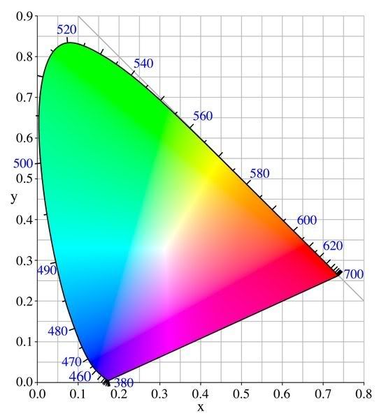

om de gemeten waarde nog beter weer te geven hebben ze bedacht om de kleuren weer te geven als coordinaten in een 2D diagram.
Dit door de 2 volgende rekensommen uit tevoeren.
voor de x coordinaat
x=X/(X+Y+Z)
en voor de y coordinaat
y=Y/(X+Y+Z)
wat voor ons denk ik een bekend plaatje opleverd
wat je ziet is dat in de ronde boog de golflengtes van de kleuren zijn aangegeven.
wat ik mij nu afvraag of in de regenboog dus wel echt alle kleuren voorkomen.
wat gebeurd er met de kleuren op de vlakke lijn ???
de meeste meters die wij zullen gebruiken geven de kleur aan in x,y en de luminantie in Y.
de eerder gegeven formules maken van een absolute waarde een relatieve waarde.
dus x,y geeft aan welke kleur we zien. Y is een absolute waarde ruw weg gezegd X+Y+Z min een weging van het menselijk oog. hierdoor wordt spectraal ruw weg licht opbrengst gemeten met dit filter
laaste alinea ben ik wat kort door de bocht weet dit gewoon niet zo goed uit teleggen :blush

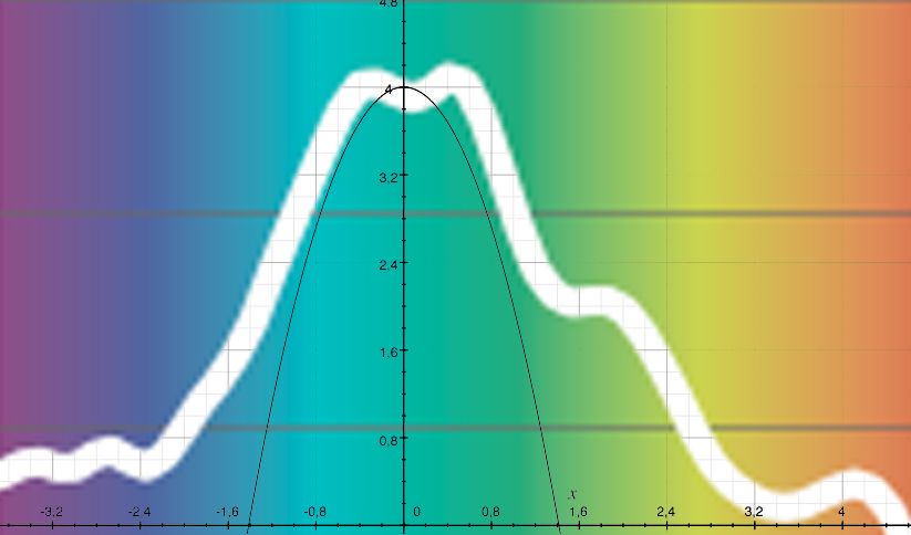

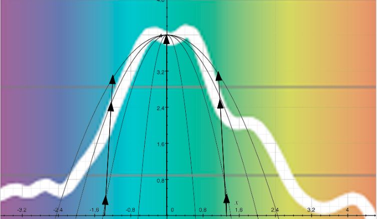

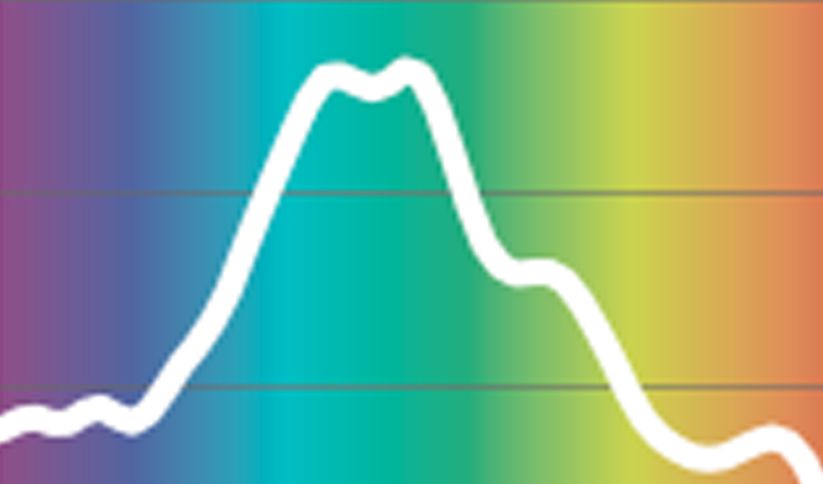

toch nog een poging.
beetje vereenvoudigt voor de duidelijkheid :zoek
we kijken even alleen naar y <= groen zegmaar een kiwi :)
deze kiwi geeft als we deze meten met een spectroradiometer het volgende spectrum
frans heeft deze gevoeligheid tov dit spectrum
henry heeft deze gevoeligheid tov dit spectrum
maurice heeft deze gevoeligheid tov dit spectrum
het groen van de monitor heeft de volgende bandbreedte
maurice frans en henry krijgen van de monitor allemaal dezelfde impuls.
middelste pijl
maar van de werkelijke kiwi door het verschil in band breedte meer of minder.
dus ander kleur :zoek

Maurice, ik probeer het te begrijpen, maar het is voor het eerst dat ik het beeld van een spectroradiometer zie...
Als ik het beeld goed interpreteer, dan:
- heeft de kiwi een kleurenspectrum die niet alleen in het groen zit, maar over het gehele ROGGBIV zit. Uiteraard is de groene kleur het meest aanwezig.
- ik ben volgens jouw voorbeeld in dit spectrum het meest gevoelig voor naastliggende kleuren, daarna Frans en ten slotte ben jij het ongevoeligst voor naastliggende kleuren.
- het scherm waarop de foto van de kiwi te zien is, is niet in staat om de kiwi in al zijn kleurtonen aan ons te laten zien
- het grootste verschil zou bij mij zichtbaar moeten zijn, daarna bij Frans en ten slotte bij jou.
Feit is dat we met z'n allen een verschil in de kleur ontdekken (de kiwi toont groener op de monitor), echter we weten van elkaar niet hoe groot dat verschil onderling is. We constateren gezamenlijk geen kleurzweem.
Als we in staat zijn om het kleurbereik van de monitor aan te passen, zouden we het wel kunnen vaststellen, maar dat is denk ik niet mogelijk.
Heb ik hem zo goed begrepen?

Ja in grote lijnen wel.
maar we lopen eigenlijk vooruit op wat ik in deel 3
ga PROBEREN duidelijk temaken :)
maar het is zo lastig om dit duidelijk op papier tezetten.
deze discussie helpt mij er wel mee.
statement was een soort onderbouwing voor deel 3
grt
Maurice
