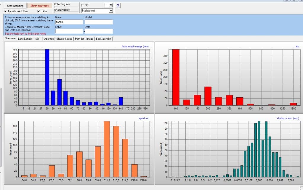

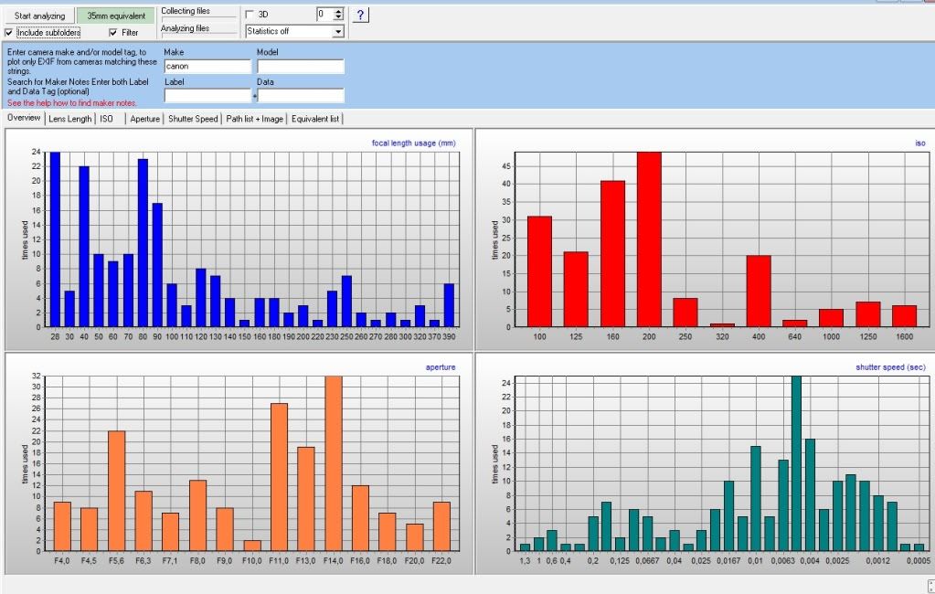

Zo eindelijk even een kwartiertje tijd. Bedankt nog voor je reactie, hier de uitkomsten van die tool.
Je kunt met die tool alleen per folder de analyse uitvoeren en niet selecteren op RAW, dus enkel de geexporteerde foto's (jpeg) Dan heb ik twee mappen geselecteerd en dit zijn de uitkomsten:
en
De MM's nog even omrekenen (cropfactor 1,6 voor de APS-C sensor die in m'n Canon 40D zit) en kwam toch wel naar voren dat de 55 tot 85 mm's minder vaak gebruik dan dat ik zo ingeschat had.
Conclusie is dat het verlies aan MM's voor mij niet zwaarwegend hoeft te zijn in m'n besluit te gaan sparen voor een 17-55 MM Canon!
