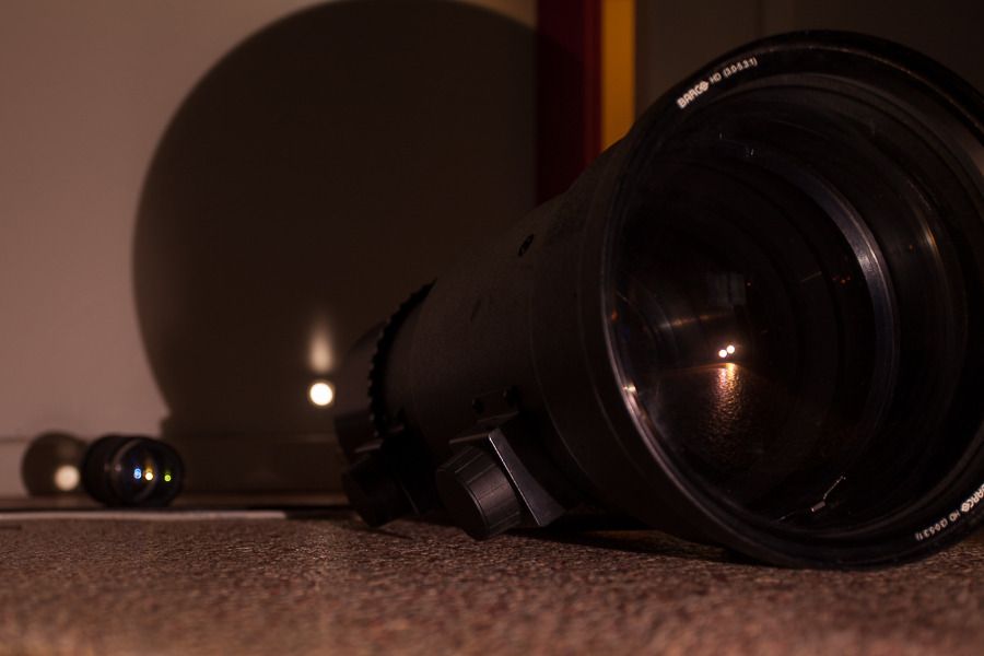

haakte even in op een van de eerste posts van frans in dit topic.
f stop zegt misschien minder over licht opbrengst dan we wel denken.
heb FF 2 lenzen uit de kast gepakt
beide hebben een f getal van 4.5 in de groothoek stand.
ik schat toch dat de een meer licht verzamelt dan de andere ?
eerste proefje is dit
lampje voor de lens gezet en de licht "blob" op de muur even groot gemaakt op de muur.
+/-1cm
niet heel erg wetenschapelijk maar ja.
leuk om me nog iets verder in te verdiepen.
zover ik weet word in de T stop de demping en lichtvergaring van het glas meegenomen. in F stop niet.
grt
Maurice
