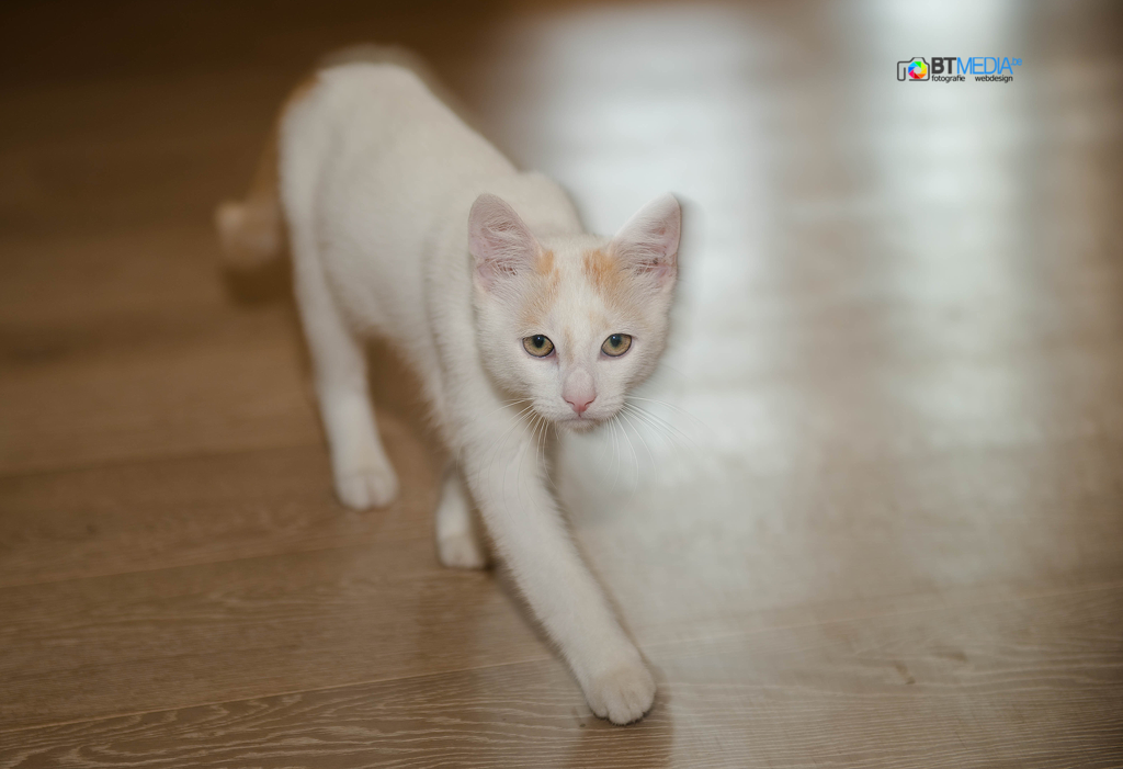

Ik heb even getest op onze poes :rof met de instellingen:
ISO 100
70mm
F 3.2
1/20mm
Externe flitser op automatische stand (2e gordijn heb ik gelezen maar ik vind niet hoe je dit moet instellen...)
Ik wil de vooral de sfeer met de gekleurde lichten op een avondfeest behouden en de openingsdans zo sereen mogelijk op foto zetten, zonder hard storend licht van een externe flitser.
Ik hoor heel graag jullie tips!! :proost

Waarom is de foto van de kat niet goed bevroren? Er is teveel omgevingslicht. Door de lange sluitertijd komt je onderwerp toch nog bewogen op de foto. Als je sfeerlicht in de achtergrond had, dan was de opname wel gelukt (...maar hoeveel licht is sfeerlicht en hoeveel niet meer...).

Bedankt hoe je uitlegt waarom de kat niet helemaal scherp is!
Ik heb net na je reactie in een donkere gang gestaan met een heel klein lampje aan en wat foto's genomen en gespeeld met sluitertijd en de iso. Ik heb opgemerkt dat ik eventueel ook een wat hogere iso dan 100 kan nemen en dan kan ik ook de sluitertijd korter maken. Zo kreeg ik ook wat warmer sfeerlicht!
